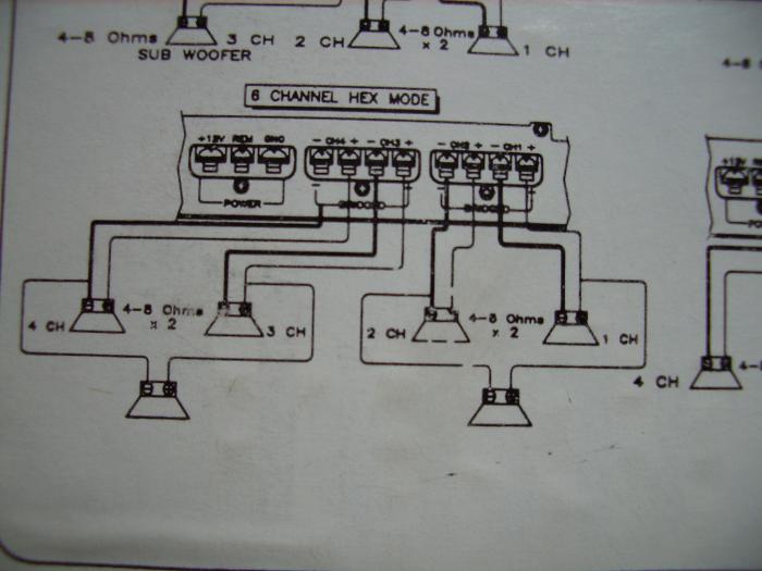

měl bych otázku, mám na zesilovači 4x100w možnost zapojení do 6 ch. hex modu. to je 4 repro ve 4 kanálech a další 2 repra jsou zapojena ch1- s ch2+ a ch3- s ch4+. mohou tyto 2 extra repra být jiná (silnější) než ty klasicky zapojená. např. přední dveře 1a2ch + sw (hex mode) a zadní plato 3a4ch. díky za radu.

foto k příspěvku  od Dexter

mozes to aj tak zapojit ale:
predne repra by si musel nechat hrat full a na woofer pouzit vyhybku (tlmivka, kondik) aby ti tam nesli vysie frekvencie.
nebude to ziaden zazrak!!!!!!!!!
o 02.12.2008, 17:42 | Dexter
je mi jasný, že to bude kompromis, ale snad lepší jak origo :) jinak díky za radu.
o 02.12.2008, 22:18 | noclue
bude to vzdy len horsie ako 4 kanaly!!!
