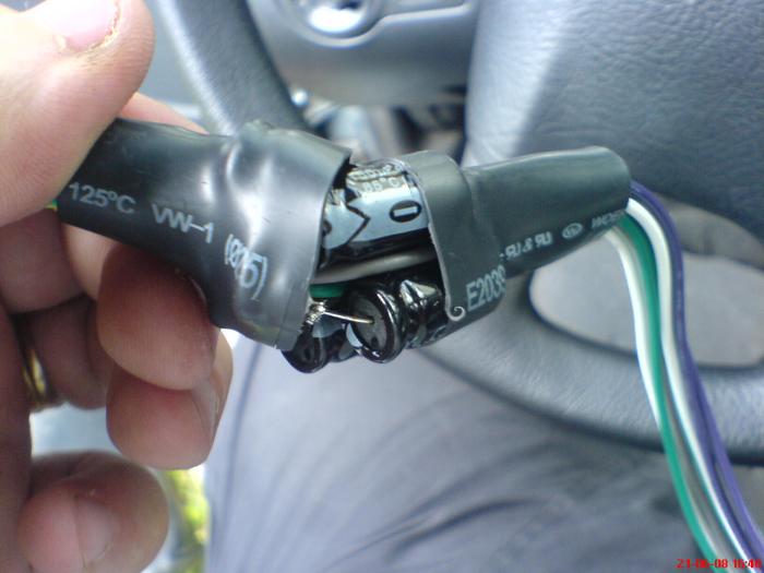

nekdy v lete mi proslo z DE ///A radio :o) a ISO bylo jakesi bachrate :o)))
foto k příspěvku  od clown
o 30.11.2008, 22:22 | clown
nezkouseno ... :o)
o 30.11.2008, 22:24 | michal_smsmsm (A)
jestli koukam dobre na kabely tak je to na repracich, tudiz bych rekl ze to bude kondil ala odrusovac?
o 30.11.2008, 22:34 | clown
jj ..., asi mu neco lezlo do repro .. :o)
o 30.11.2008, 23:13 | michal_smsmsm (A)
lidi jsou divny a schopny zprasit cokoli... i kdyz na druhou stranu tohle vypada jeste celkem dobre...
o 01.12.2008, 07:25 | clarion | Upraveno: 2008-12-01 07:25:43
NO, ja by som to skôr videl na nejaký filter, takto som mal možnosť vidieť jednu instal, kde maník použil zosík k zadným repro bez filtrov a na kábli boli kondíky, čo mali orezať nízke freqv niekde okolo 150 Hz....
o 01.12.2008, 08:18 | Dave0401
mam podobny nazor jako clarion...
urcite chtel "orezat" fr. pasmo...
o 01.12.2008, 12:49 | jdoizo
pro filtr se používají bipoláry :-) tady jsou použity podle obrázku obbyč elyty:-)
o 01.12.2008, 14:41 | clarion
hmm, používajú sa síce aj bipolárne, (osobne ich nemám rád), ale svojím spôsobom fungujú aj obyč elyty a toho sa asi dotyčný držal. Že je to prasáreň, to je bez diskusie...
