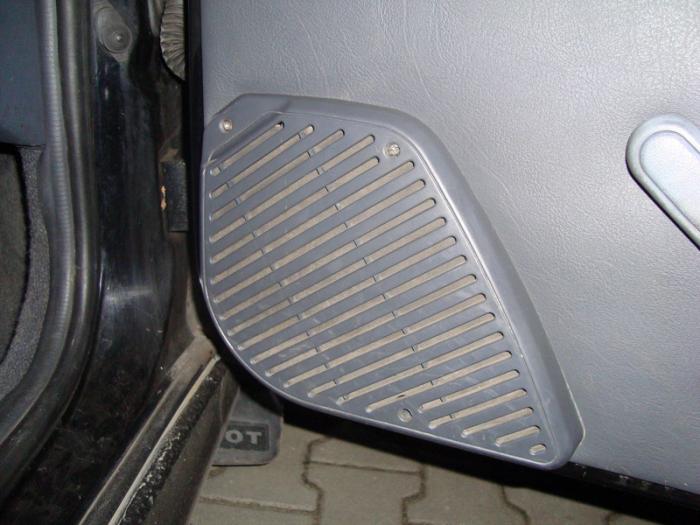

Zdravim. Dokáže mi někdo z vás poradit, čim by se dala vyplnit ta plastová mřížka co je na obrázku? Chtěl bych, aby to prostě byla plná plocha bez mezer, abych do toho potom mohl udělat díru na reprák a reprák do toho dát.

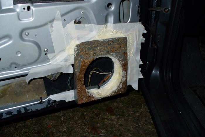

o 29.11.2008, 18:47 | Aligátor
s MDF jdou dělat věci tady máš malou představu jak se dá s MDF pracovat
foto k příspěvku  od Aligátor
o 29.11.2008, 18:49 | junglist
Aligátor: no to vypada zajimave, ale to uz je to na co si fakt netroufnu..

o 29.11.2008, 23:08 | junglist
kdyby slo o to vyriznout placku v tomhle tvaru, tak by to asi bylo jednodusi, ale ja chtel zachovat i to odsazeni..
foto k příspěvku  od junglist

o 30.11.2008, 00:22 | junglist
ja nevim jak to popsat lip..:) proste ta plastova mrizka neni jen placka. To jsem se snazil naznacit tema cervenejma carama..

o 30.11.2008, 12:47 | junglist
spodni cast je od dveri vystoupla cca 25mm. Vrchni cast jen asi 8mm.

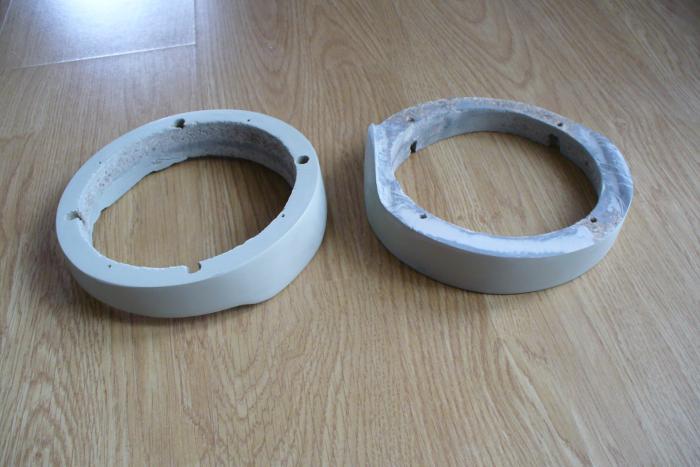

o 30.11.2008, 20:23 | Divally | Upraveno: 2008-11-30 20:24:22
Kes@m;Mišell >>Je mu jde o to ze ten plast ma celkove blbej profil a nevi jak by to cely takhle zkosene vybrousil.Na obrazku je videt profil v rezu v pohledu smerem od sipek.
Jinak ja si myslim ze jednoduse by se to dalo zaplacnout dvouslozkovym polyesterovym tmelem se skelnejma vlaknama...ale osazeni repro...no nevim nikdy sem do toho nezkousel uchycovat repro :-)
Leda by se zevnitrdo toho plastu prilepila jen 10mm DTD deska vyriznuta podle tvaru.
A celkove si myslim ze to je na vyrobu jednoduchy ;)

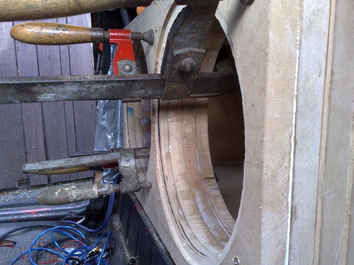

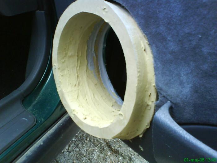

o 30.11.2008, 22:03 | prochyq

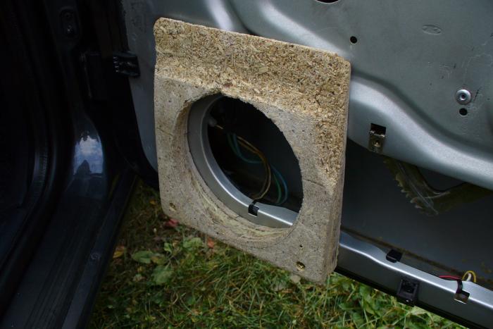

Ja jsem treba delal vymezovaci podlozky z drevotrisky (k MDF nemam jednoduchy pristup). Potrebny tvar jsem dotvoril pokud bylo treba ubrat frezkou a raspli, pokud jsem chtel pridat tak tekutym kovem. Podlozka musela kopirovat originalni tapecirunk zezpodu; ten svira s dvermi urcity uhel a jeste k tomu je (jako na potvoru) ruzne zaobleny a ve vysce repra ma jeste vodorovny prolis. Tapecirunk jsem nechtel nicit, takze jsem to vsechno na miru spasoval, aby si to na sebe sedlo, tesnilo a ja nemusel riznout "do zivyho". Udelat se da vsechno a rikam Ti, neboj se toho, taky jsem neco podobnyho delal poprve.
foto k příspěvku  od prochyq
o 30.11.2008, 22:05 | prochyq
o 30.11.2008, 22:11 | prochyq
o 30.11.2008, 22:13 | prochyq
o 30.11.2008, 22:18 | prochyq
o 30.11.2008, 22:21 | prochyq
o 30.11.2008, 22:48 | junglist
prochyq: tohle je pecka, ale na moje schopnosti trochu moc ;)

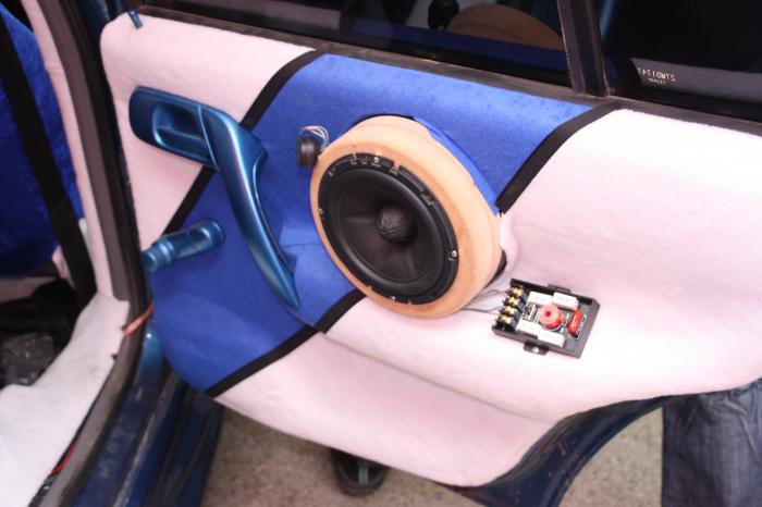

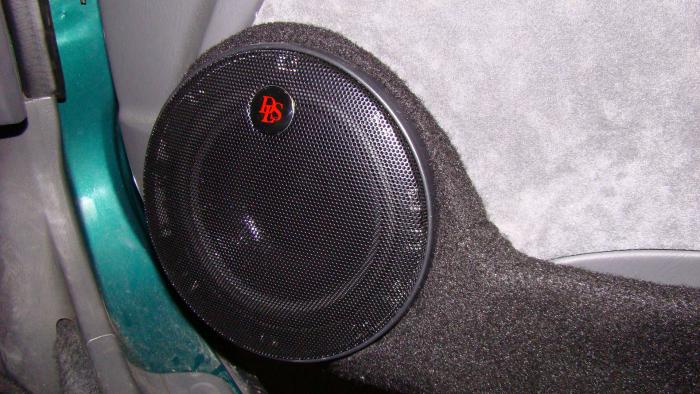

o 15.12.2008, 22:55 | kelso3611
ja som to riesil v honde civic 3ma 22mm kruzinami a potiahol a olepil autohifi kobercom...
foto k příspěvku  od kelso3611
o 15.12.2008, 22:56 | kelso3611
o 15.12.2008, 22:59 | kelso3611
