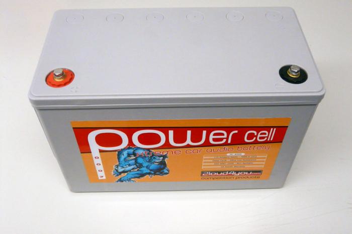

Mam posledni ks PowerCell 4000 za akcni cenu
ta utahne bez problemu i vic nez 3kw ;-)

Ajeje..Ok tak asi udelame upgrade. Jenze ta Power cell vypada dost velka. Mam Golfa IV a rekl bych, ze se tam uz nevejde.
o 29.11.2008, 13:20 | Kleneex
PC3000 je stejen velka jako normalni 80ah baterka
PC4000 je jen o 8 cm delsi
treba do mondea ju dam bez problemu
PC3000 ma 258x174x206mm
Ah95 a 4400A
PC4000 ma 338x173x211mm
Aa115 a 7000A
o 29.11.2008, 15:56 | Fari
Tu PC3000 bych tam dal, tu druhou uz bohuzel ne..Co stoji ta prvni? A nemas jeste nejaky v nabidce co jsou krapet levnejsi :-)
