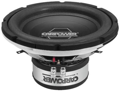

dobry den,přemyšlim o koupi nějakeho subwooferu do 2tis.
uvažuji nad carpower crb-10tc [ Link ]
mám zesilovač sony XM-440EX-zapojen by byl do mustku a předek kompa..jen nevim zda je možny ho zapojit na tento zesilovač a pak spiše jak...má dvojtou civku 2x4ohm..a v manualu stoji že zvlada 2-8ohm...

použití wooferu se zapojením 2x4Ohm bych na tvůj zesilovač nedoporučil, snaž se sehnat spíš kus s jednou cívkou 4Ohm (a nebo případně 2x2Ohm, ale to v téhle relaci asi nebude), pak to problém nebude

goofy1983: pokud bych mohl poradit, nějaký 10" basák přímo na tvuj zes, tak bych to spíše videl na DLS KW10, je to adekvátní zes na tvuj zesik a do budoucna by si zasloužil lepší krmení než tu sonku.

goofy1983¨: já sem ho měl v cca. 25l uzavřence, krmil sem ho dvoukanálem (1 kanál na 1 cívku) a hrálo to pěkně, měl sem to ve fambu (favorit). Ale každopádně bych ti doporučoval 4ohm jednocívku.
