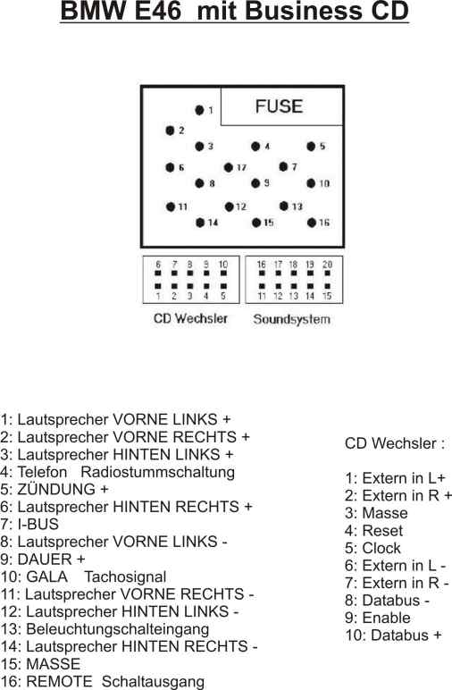

umí někdo knektor s výstupy audiosystem - případne ví nkdo parametry výstupů???

Jake parametry mas namyslis? Jinak origo konektor sezenes u renocaru a prechodku z origo na nase ISO u kazdyho sikovnyho prodejce autohifi (delal se dva druhy tak bacha na to)

nemám na mysli standart BMW konektor, to je mi jasný )) jde mi o ten knektor na obrázku sounsdystem....
