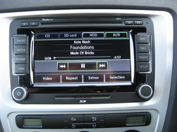

Chtel bych koupit tohle radio do fabie 2 tak by mne zajimalo jestli stimhle radiem mate nejake zkusenosti kde ho pripadne levne sehnat atd.

no nekdo to psal na foru tak nevim no.Ten zenec nevypada nejhur.Chtel bych aby to komunikovalo s maxi dotem
o 25.11.2008, 06:59 | LadaN
tak za 1) Fabia nová ma starý can, budeš tam muset dát převodník CAN 1,6-2.0
2) S maxidotem bude trochu problém, protože ho převodník umí všechno o audiu a na navi nejde pak nic zobrazit, je to ještě ve stádiu vývoje.
3) Kolumbus nový má jiný soft a ovládá již BAP protokolem ostatní komponenty, takže pokud máš ovládání z volantu, tak nepojede. Jedině u staré verze.
