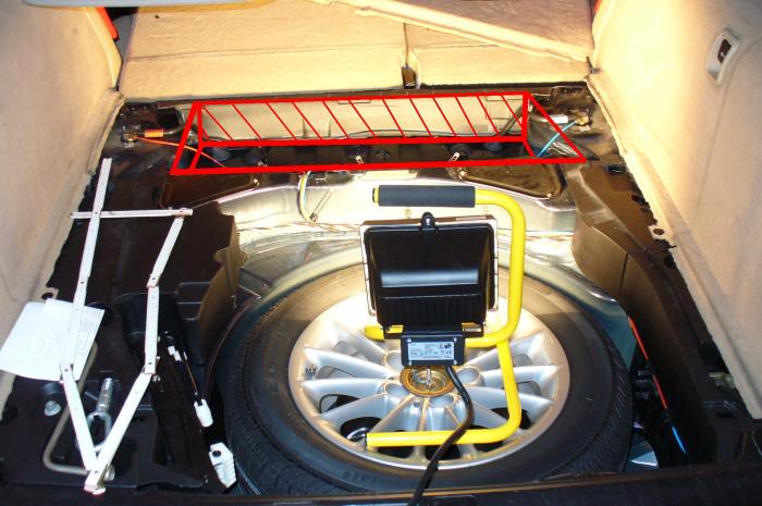

Potřebuju radu, do E39 kombi se snažíme vymyslet nějaký plochý sub zakomponovaný pokud možno do podlahy aby se nesnížila využitelnost kufru. Napadla nás varianta ovzučnice pod podlahu do místa vyznačeného červeně, ale chtělo by to něco s extrémně nízkou montážní hloubkou a nejspíš max 8" s malou litráží ozvučnice.
Nějaký tip včetně adekvátního digitálního 1-kanálu s tím, že set by se měl vejít do 10t CZK .. ?
Případně jak to vymyslet jinak, třeba má někdo zkušenosti s montáží ...

daj viaac fotiek toho priestoru a z blizsia a niekde na boku nieje niejake odkladacie miesto?

Tam, co jsi vymaloval je opravdu málo místa.
Otoč rezervu a využij místo v rezervě s tím místem mezi rezervou a podlahou.

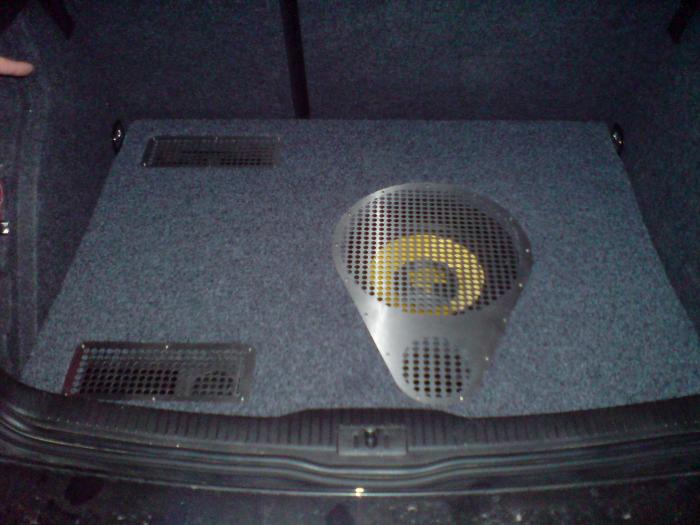

Laminátovou vanu a novou podlahu z MDF (tu ti mohu udělat - šablonu ještě mám). Subwoofer zapustit do podlahy a překrýt mřížkou podobně jako na foto (to je Golf).

nechapu, proc proboha nevylepis celou tu rezerve, nezadeklus to a neotocis to kolo tak, aby tam mohl dosednout basak. 8-10" se tam urcite vejde bez zvedani

A proc bys proboha tu rezervu mel davat do haje? Nevidim jedinej duvod. Osobne muzu doporucit tohle reseni. Osobne to delam vzdy, kdyz mam naladu se s tim delat. Ja zase nechci bednu, abych to pak jako debil musel vyndavat pokazdy, kdyz chci neco odvezt. Doporucuju poradne vylepit, vytlumit a nejlip tu desku i prilepit, tam kde se dotyka podlahy. Osobnebych to zespoda prisrouboval, ale to se nemusi libit kazdymu. Pokud pak zkratis tu zavitovou tyc a to kolo das obracene, podle me nemas problem. Doporucuju ale pouzit freeair. Mám velmi dobry zkusenosti s DLS OA12. Mel sem to tak a hralo to vyborne. Zadna masage, ale na poslech výborny a v kufru se defacto nic nezmenilo. Kdyz tam das 8 nebo 10, bude se to delat jeste lip. S vyndavanim rezervy nebyl jedinej problem, akorat sem musel vysroubovat cca 10 vrutu, coz ale pri tom, jak casto tam dolu potrebuju neni nic hroznyho.
