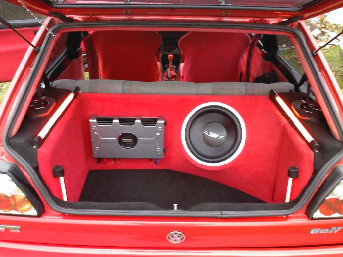

Zdravím. Chtěl bych se zeptat. Mám subworfer viz. obrázek. Při zavřenýn kufru hraje perfektně ale jakmile otevřu kufr tak se zvuk vytratí uplně doprázdna a je úplně bez basu.Nevite někdo jak tento ocela promě podstatnej nedostatek odstranit?..Nestačilo by třeba jen vyřezat dovnitř otvor pro nějakou uzdobnou rouru?..Dík moc!

Tou rourou myslíš jako bassreflex?
o 17.11.2008, 10:35 | zenny21
jj presne tak..
o 17.11.2008, 10:37 | Aligátor
to máš jednoduché při zavřeném kufru se to má kde opřít ale při otevřeném ne tak se to vytrácí .
o 17.11.2008, 10:40 | Kicker18
na hrani pri otevrenym kufru je kazdopadne lepsi bassreflex,uzavrenka je spise na to hrani uvnitr.A stim pridanim bassreflexu tak na to bych se vysral pac to neni na to stavene,a zvuk by se ti tim mohl uplne znicit!
o 17.11.2008, 10:42 | zenny21
Ještě mě napadlo co když se ten reprák otočí magnetem ven?
o 17.11.2008, 10:45 | party_boy | Upraveno: 2008-11-17 10:51:38
Magnetem ven si nepomůžeš. V některejch případech je to i horší. Jestli bassreflex, tak rozhodně ne do tý bedny co tam máš teď, protože máš vypočítanej objem pro uzavřenku. Jestli chceš bassreflex, tak udělej novou bednu a s tou původní nic nedělej, protože pak se stane to co psal Kicker.

Jestli ta uzavřenka vůbec spočítaná je...
o 17.11.2008, 11:43 | zenny21
no ma to cca 40l..necelych coz si myslím že na rapro o průměru 20cm je idealní ne?
o 17.11.2008, 11:45 | party_boy
Tenhle woofer má 20cm jo?
o 17.11.2008, 11:45 | Kicker18
coze???to je osmicka basak jo???Myslel jsem normal tak dvanactka,z fotky jsem to teda nepoznal! .o))A co je to vubec za znacku?tak pak bych se jedine poohlizel po basaku ktery chce 40L v bassreflexu a jen tam pak popripade udelat diru na bassreflex.

pokud se bere prumer oda jednoho konce k druhymu tak to ma neco malo pres dvacet ..jinak je to Rodek

jasně ale uzavřenka 40l na 8palcový basák je trochu dost ne?
o 17.11.2008, 14:35 | sallam
podle fota pochybuju ze to je 8palec, nemeril ho na vysku? :-D
o 17.11.2008, 14:36 | party_boy
Tohle nemůže bejt 8mi palec.
o 17.11.2008, 14:36 | Collin
Midnite: Také sem na to dost koukal!!

rek bych min.desitka!
o 17.11.2008, 16:19 | Dave1984
no na té fotce to vypadá jako virtuál :-)vypadá na 30cm
o 17.11.2008, 16:40 | Collin
Tak na fotce těžko říct jestli 25 nebo 30cm.

tak jestli říkáš že je to 20cm v uzavřence a moc to nehraje když otevřeš kufr tak se nediv....to chce minimálně 30cm (lépe 38cm) v bandpasu nebo bassreflexu, řádně nakrmený monoblokem a pak to bude hrát i venku...
