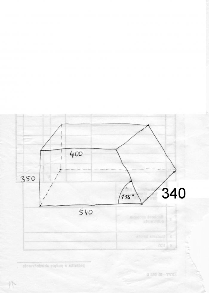

tak tuna mam bednu vsetky miery su vonkajsie a steny su 20mm cize vnutro bedne sirka cini 310 mm namiesto tych 340 co je vonkajsia miera vid obr.
a aky by tam mal byt basreflexov natrubok viem ze 100 mm priemer a dlzka? vdaka ..

o 16.11.2008, 06:49 | CarMedia.cz
nechci ti nic říkat, ale ten úhel v tom nákresu by měl být zakreslen trochu někde jinde.. :-)

tak to je jasne ze ten uhol ma byt inde bol to nakres na rychlo a nieje az tak presny :) to je stary rychli nacrt :)jj a hej ide mi o kvalitu a dobry bass ...

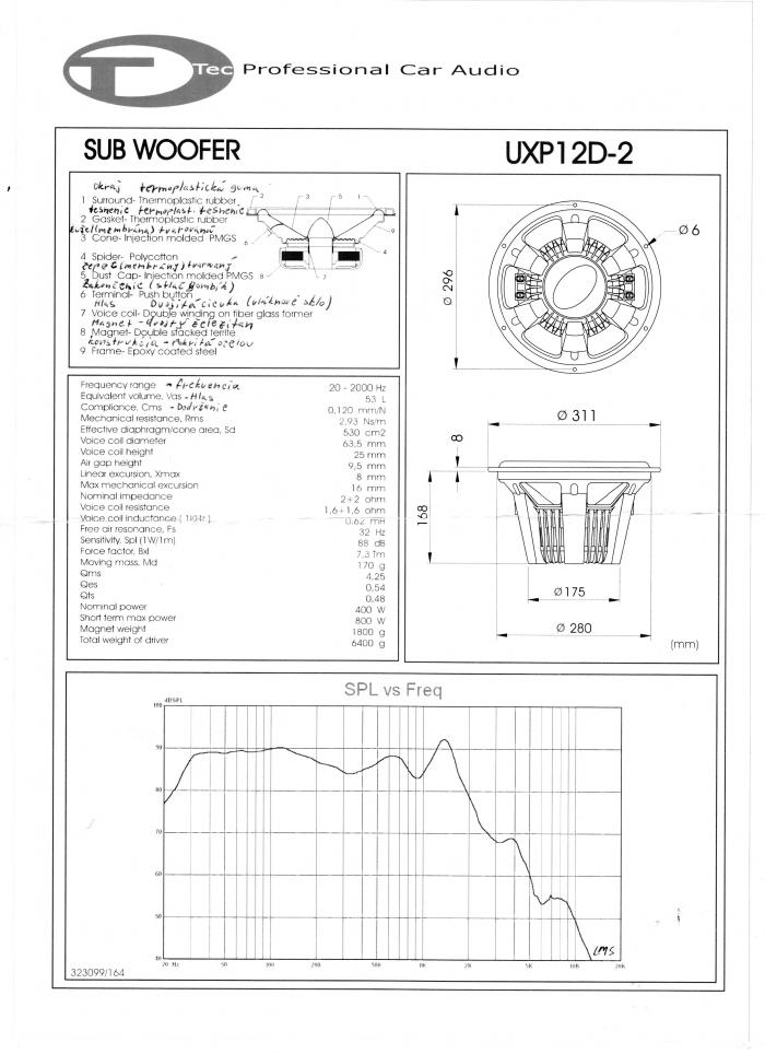

TEC professional audio UXP12D2 viz. [ Link ]
záruka 3 roky, stačí malý výkon a zatlačí to nehorázně, nenáročný na "mono" udané parametry tam už má
o 17.11.2008, 18:42 | smashing
jj to je on alebo tuna podrobyn popis
o 17.11.2008, 18:48 | jdoizo
ee, to se pleteš, manual máš vytisklej u sw, a je to tento [ Link ] ,
TEC si nechá modifikovat své řady,ale to jsem ti říkal

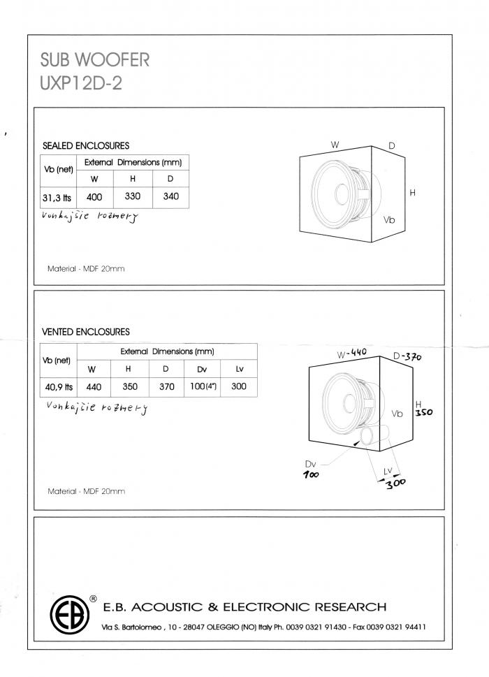

tuan je rozmerova cast
foto k příspěvku  od smashing
o 17.11.2008, 19:24 | smashing
o 17.11.2008, 19:30 | smashing
jdoizo - nepletiem bo si mi k wooferu poslal tento obr na bednu co som sem hodil vrrrr
o 17.11.2008, 20:12 | jdoizo
ano, tohle to je také možnost realizovat bednu, pokud to máš podle tohodle manualu, nic jsi nezkazil :-)

dyt to vtom plánu máš napsaný pruměr 100mm a dýlka 300mm.
o 18.11.2008, 21:26 | smashing
petis. najskor citaj co sa tu pise a co je dane .. ten navrch co mam tuna dany tie rozmery bedne sirka je 340 mm a ked odpocitas hrubky stien tak mas vnutrajsok 310 mm takze tym padom tam nedas 300 mm basreflex
o 18.11.2008, 21:50 | petis
Potom jsi udělal špatně bednu. Když jsi měl daný rozměr nátrubku měl jsi stím počítat a bednu přizpusobit. Ted to nebude snadný podle litru co bedna má dopočítat nátrubek.
o 18.11.2008, 21:58 | smashing
no to je ta ista litraz aka je povodna len je ina bedna co je natom ako? je to to iste presne dokonca to ma o daky 1 - 2 L viac ako original navrhnuta ...som pridal inde a inde som zasa ubral cize je to vsetko v pohode
o 18.11.2008, 22:01 | petis
dyt to píšu. měl jsi ji přizpusobit rozměrově aby se ti někam nátrubek vešel. kdyby jsi jí dělal podle rozměru v plánu, neměl jsi problem.

Hele kucí, v každým tom návodu jsou jiné TS parametry, tak aspoň napište, který je ten správný. V jednom je doporučený objem 40,9L a v druhém 56,6L.
o 23.11.2008, 17:30 | Martin21
Pokud dobře počítám, tak jsi skutečně trefil objem na nějakých 41L. Když odeču objem koše a nátrubku, tak bych to viděl na nějakých 37-38L. Při průměru 100mm a délce 300mm je to takový kompromis, kdy je bedna laděna na Fb necelých 41Hz. Pokud bys to chtěl zachovat a dát do tvojí bedny, musel bys dát menší průměr nátrubku, třeba tento [ Link ]
a nastavit délku asi 20cm. Pokud bys chtěl jít víc na lineárku, tak bych dal ten samý nátrubek na délku 24cm.
Kdybys přidal nějakých 5L navíc, možná by se dalo vykouzlit něco lepšího.
