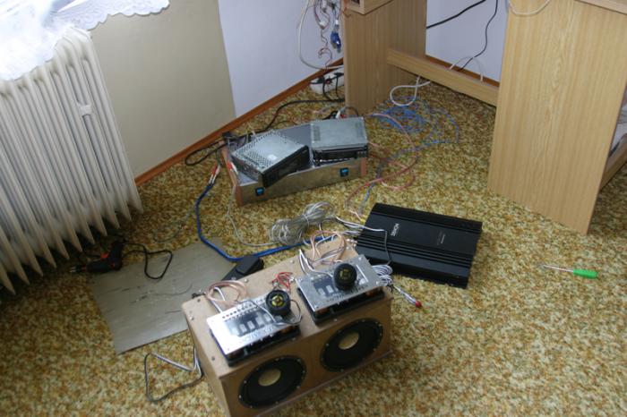

o 18.11.2008, 13:21 | Frenkie
tak jsem to mel doma ja

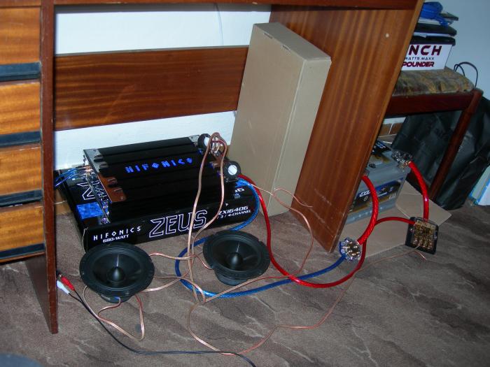

o 18.11.2008, 14:47 | Squere
tady je moje stará home made :-) teď už je zase po upgradu kabelů atd :-)
foto k příspěvku  od Squere

Frenkie: jak hrajou středobasy takhle na zemi? ;-)
o 18.11.2008, 15:34 | Frenkie
Vencaf: lip nez jsem cekal,ale toto bylo jen na zkousku zda to mam v poho zapojene ..... potom jsem je daval do ozvucnicek (sice jen 10l), ale to uz nemam focene ... jeste jsem mel jednu za tmy,ale tu nemuzu najit
o 18.11.2008, 15:58 | koren
Squere: hezky, cim to napajis a kolik ma bedynka na stredobasy?
o 19.11.2008, 18:05 | Squere
to koren : napájený je to tim zdorjem co je pod radiem. měl by dávat cca 30A, dlouho se chystam abych si ho odměřil ale neni čas pořád. mno a bedýnky má 8 litrů ale nesedí mi že jsou spojenáý repro tak se bude předělávat ale kuwa ten čas :-)

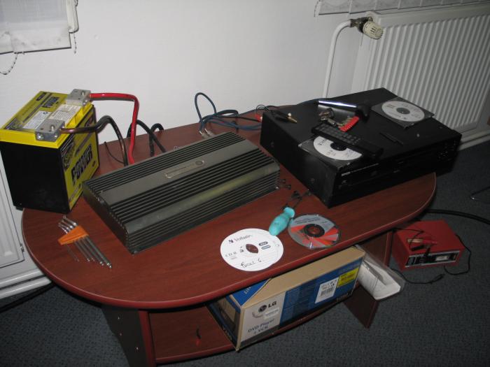

o 17.01.2009, 01:21 | Cenda
Potřeboval jsem odzkoušet CD Player a zes je na opravě. Chudák A3 se s těma bednama jen trápí, poslouchat se to moc nedá.
Slušnej starej zes koupíš za pár peněz, tohle není řešení, s Firstem už vůbec ne.

o 17.01.2009, 13:41 | koren
Cenda: pekny svorky na ty baterce
o 17.01.2009, 14:15 | hifim@ni@k
Také mě zaujaly ty svorky. Co je to zač?

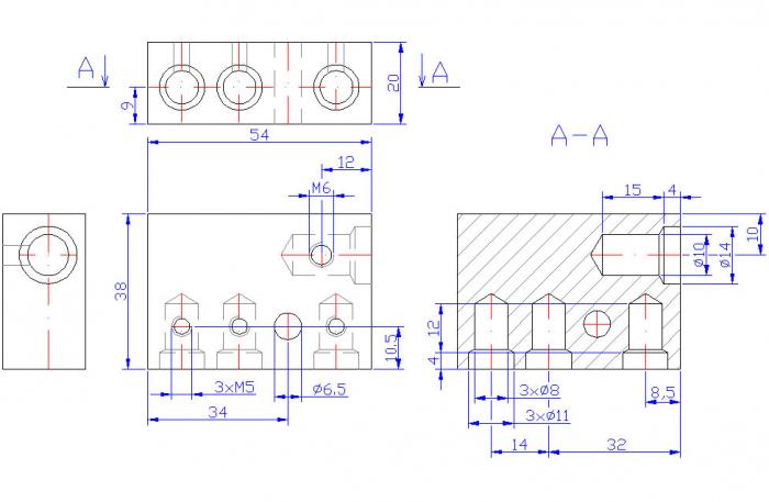

o 17.01.2009, 18:10 | Cenda | Upraveno: 2009-01-17 18:18:53
Delany. Nejaka slitina hliniku a neceho, co jsem uz zapomnel :-)
Otvory jsou delany podle pripojovanych kabelu 21 a 35 qmm dost natesno a cervici neslouzi k plochemu uchyceni kabelu jak je to zvykem, ale jako klin, takze dochazi k lepsimu styku. Dosedací plocha na terminál baterie je prebrousena, na 0,4 (pokud si to dobre pamatuju, na vykres jsem to nekreslil)
Drzi to fest, na jednom kabelu zvednu celou 7kg baterku :-)
foto k příspěvku  od Cenda
o 17.01.2009, 21:12 | hifim@ni@k
Pěkné. Já jsem zvažoval výrobu něčeho jako svorky a současně distribuční blok. Něco podobného jako se dělá na baterii Optima Yelow Top.
