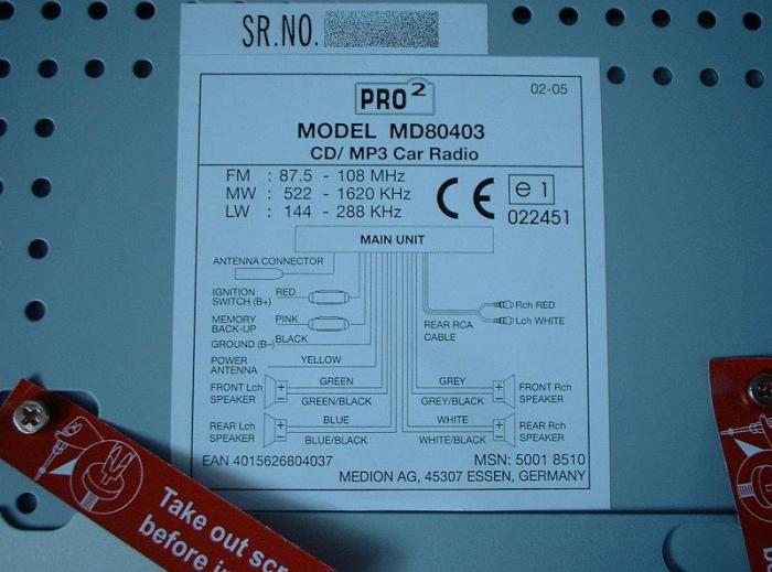

cau chlapi.Potreboval bych poradi.Sehnal jsem radio Medion MD 80403 a potreboval bych vedet z ktereho kabliku muzu vytahnout REM abych valil prez zesilovac.Zadnej navod k tomu nemam tak jsem uplne bezradnej.Mockrat dekuju za odpoved
napoj to na ovládání antény - modrý nebo modro bílý káblík
No modrobilej tam nemam a modrej vede k reprakum.Od anteny je myslim zlutej.Co to je ten 5ty pin od konektoru?Diky za odpoved
každopádně se podívej na schéma, které by mělo být na rádiu.
Žlutý převážně slouží pro stálé napájení a zálohu paměti.
Je ale možné že to u Medionu mají nějak pomr*ané a značí jinak.....

jo tak jsem to našel a máš pravdu oni mají žlutý na anténu a růžový na stálé +
TO SOU HOVADA :-))))
a kam to mam teda napojit?
musíš propojit žlutý kabel na rádiu a remote na zesíku.Předpokládám, že z protikusu ISO konektoru ti ale povede modrý/modrobílý káblík.Pro jistotu si to překontroluj.Změřit se to dá jednoduše tak, že po zapnutí rádia se na tom kabelu musí objevit +12V.Jinak tam musí být 0V(můžeš to vyzkoušet i žárovkou proti kostře)
No a samozřejmě musíš propijit RCA na rádiu s RCA na zesu a ze zesíku natáhnout kabely k repro. Ale to asi víš....
No podivej,ja uz to od toho zesiku mam jaksi napojeny.Pred tim jsem tam mel radio panasonic a tam jsem to REM mel prave napojeny na modrej kablik a vsechno slapalo no a ted jsem na chvilku poridil tady toto radio.A jsem z toho uplne zmatenej.Tak ze ten kablik co jsem mel na tom starym radiu napojenej na ten modrej mam ted pridelat na ten zlutej a vse bude fakcit?Pochopil jsem to dobre?

mělo by to tak být.Jak jsem psal.... než to definitivně připojíš, pro jistotu to odskoušej multimetrem nebo žárovkou. Kdsyž se na něm po zapnutí rádia objeví +12V tak je to "on".
Ale bacha!!!!!! Rozlišuj káblík z rádia a káblík za ISO konektorem....
Nejjednodušší by fakt bylo to proměřit.
jo a jeste jen tak ciste orientacne.nahodou na ten ruzovej co je od pameti bych to nemohl dat?
5.ty pin ISO konektoru = napajeni anteny
mohl, ale v tom případě byb byl zesík vybuzený permanentně. Růžový má být napojený na stálé + . Na tu anténu se to připojuje proto, aby se zesík vybudil až po zapnutí rádia.

Cau kamaradi.Tak jsem to tak dnes zkousel zapojit ale zadnej vysledek se nedostavil.Nefunguje to
Jestli jsi postupoval jak psal Zephyr, tak by to mělo fungovat. Asi bych vyměnil rádio.
no postupoval jsem presne jak psal.Asi s tim radiem fakt hodim do dalky.
Prostě žlutý drát by měl dle schématu být propojen s REM od zesíku. Jestli to nefunguje, tak je něco špatně.
nevite o nejake jine variante.Tady ta nefunguje
jina varianta je natahnout 12V do remotu a dat si nekam vypinac :) ale takova nouzova
a mezi co ten vypinac mam dat
třeba na ISO změříš kde je stálejch 12V (podle mě by to měl být růžovej nebo žlutej), tam připájíš kablik, kterej pak natáhneš rovnou do remote, stačí slabej protože tam jdou tušim řádově mA a někde ho přešmikneš a dáš na něj vypínač kde se ti to hodí :)
a doporučuju vypínač s kontrolkou abys to nezapomínal vypínat :)
Na anténě to musí fungovat.. Podle barvy bych to nebral... Každé auto to může mít jinak.. Já mám třeba hnědý drát od antény.. Prostě na 5 pozici to musí být.. Když tak to proměř, ale fungovat to musí, nějaký vypínač je k ničemu, je to opravdu nouzovka...
