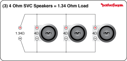

hoj, potrebuju radu s napojenim trech kusu SW)4ohm) na zesik macaudio pulsar, jedna se o monoblok ktery ma 2x plus a 2krat minus terminaly...muze mi tu nekdo hodit nacrt jak spravne na to, jedna se o instalaci SW kosem ven z bedny...diky

nevim zda te chapu dobre,ale jedna z moznosti jak to zapojit je tato

to frankie: tohle znam, slo me o to ze mame na zesu jakoby dvoukanalovej vystup na repro :) tak me napada napojit na jeden kanal jeden repro a na druhy kanal ostatni dva sw viz obrazek :)
to NP: polarita zustava stejna nebo se meni plus za minus kdyz je kosem ven?

to je jen paraelni vystup primo na zesu, at nemusis cpat dva kabely do jednoho terminalu.
Na 3x4Ohm SW zapomen. Vykon zesu by se "nerozdelil" rovnomerne.

Mono opravdu znamená MONO :)) máš jen jeden kanál tak co tu pleteš dvoukanál :)) dvoje svorkovnice máš jen proto když budeš mít třeba dvoje repro a potáhneš od nich kabely tudíž tam pak uděláš bud první svorkovnice mínus druhá svorkovnice plus a repro propojíš plus a mínus což je sériové zappjení tudíž v případě dvou 4ohm je to 8ohm zátěž pro zesilova .. . zesík kterej má psáno třeba 100RMS na 4ohm bude hrát i s 8ohm ale s cca polovičnim výkonem
varianta dva viz obrázek je že na každou svorkovnici připojíš samostatně repro tudíž v případě dvou 4ohm dostaneš 2ohm ...... viz obrázek s 3x4ohm aneb 1,3ohm zátěž pro zesilovač . . .. . .2ohm ti zesík udrží ještě ale třetí repro tam prostě nemáš jak pripojit neb na 1ohm stabilní zesilovač nemáš
polarita nad tou se stačí zamyslet řek bych že na to příjdeš snad sám ;-)
