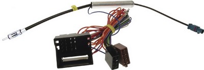

potrebuju do O2 pripojit radio, co ma klasicky iso konektory (1.napajeni, 2. repro, jenze v aute je jeden mensi bilej konektor (ted nevim kolik ma pinu, to je nejakej novej standard?). Existuje na to nejaka redukce, pripadne kolik to stoji?

Standartne je tam MOST konektor. Potrebujes redukci z ISO na MOST a pak jeste anteni redukci.
foto k příspěvku  od audioves.cz

dik za odpoved, prave, ze most to neni, mozna jsem se blbe dival (zbezne) a zbyl tam kabel po predchozim radiu...
musim to poradne proverit a kdyztak to vyfotim
o 11.11.2008, 21:54 | audioves.cz
Tak to to vyfot nic jinyho jsem v Octavce II nikdy nevidel.
