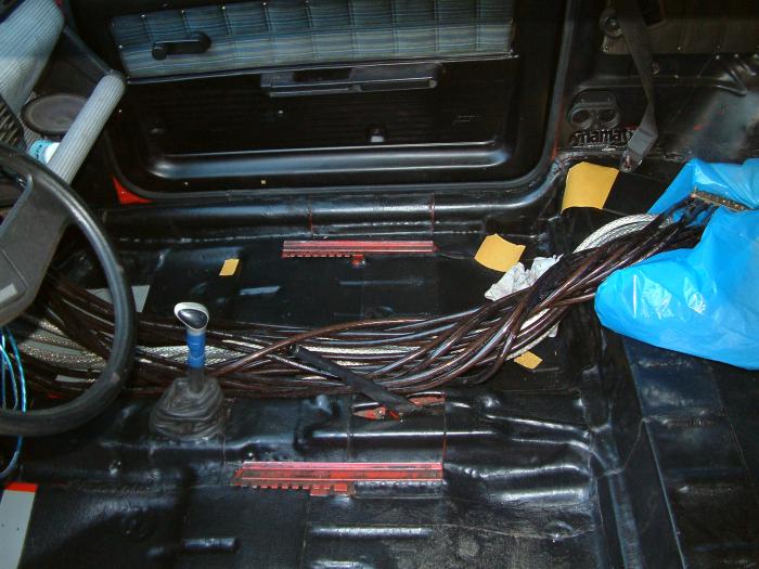

takže pár fotek:-) Dneska jsem se dokopal a vyzkoušel jsem Vibraflex 40. Mužu s klidným svědomím říct že s lepším materialem jsem se nesetkal. Nádherně se to dá tvarovat nepraská to atd.
Nejhorší bylo odrbat lepidlo z tapajomatu ale nitroředidlo to dostalo dolu bezproblemu.

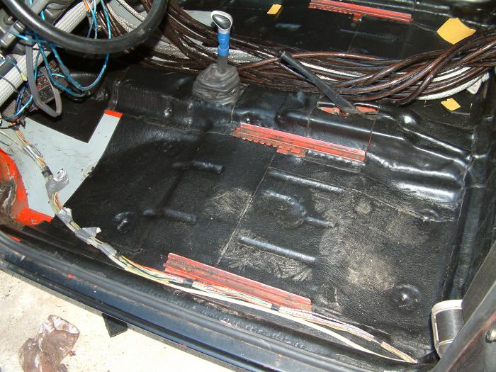

Ted konečně mužu říct že mám VYTLUMENOU podlahu:-) Opravdu je to podle mích představ. Nalepený je to opravdu všude:-)

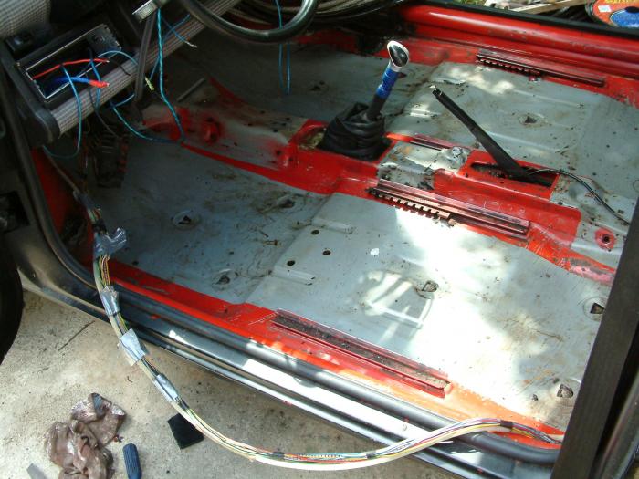

o 10.05.2008, 20:14 | petis
foto k příspěvku  od petis
