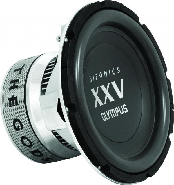

o 26.09.2007, 20:05 | Peta_R19
jamie.thomas: Co tohle? 2,4 Kw RMS
foto k příspěvku  od Peta_R19
o 26.09.2007, 20:26 | jamie.thomas
Peta_R19 - Tak to je hodně good...to by vyhovovalo,ale pořád je tam ten problém, že to je 2x2 Ohmy.... a já potřebuj, aby to mělo 1x 4 Ohmy...protože ten zesík má největší (2,5kW) výkon při 4 Ohmech.....
o 26.09.2007, 20:46 | audioland.cz
jamie: 2+2 ohmy = 4 ohmy :)
