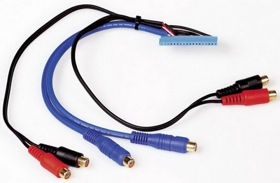

Pokud máš tuner, tak ti stačí jen kabelový adaptér. Ten zapojíš do toho OEM tuneru. Můžeš k němu připojit 2 zdroje signálu. Cena cca 1000,- Kč.

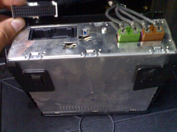

Zdravím, tak jsem na to dneska v káře koukl a našel jsem toto, Pavel měl pravdu, jsou tam 3 řady pinu a jen dvě jsou využité, ale nechápu jak tam mám narvat ten modrej konektorek místo té jedné prázdnéí řady pinů, co mi tady poslal foto "harry", D

Ten modrý konektor by měl jít zasunout do toho konektoru na TV tuneru - na obr vlevo

TAk hoši a už to mám, díky za rady.. Tak ten černý konektor, co jde vidět na fotce je jen skořápka, jde rozebrat a jsou pod ním 3 řady těch modrých konektorů co jste mi posálali vy na přepojení toho DVD, jeden ten dlouhý konektor je p¨tázdný, tak tam místo něj zasunu ten adaptér na DVD a je to.. Dík...

RyVesi no mám vlastně další dotaz na tebe.. :D Když se koukneš na ten adaptér do tuneru, ty dva kablíky s červeným a černým činžem chápu, ale co ty dva modré?? To je nějaký tuning??:D
o 22.05.2007, 14:32 | audioves.cz
cervenej a cernej je audio. modrej je video.
