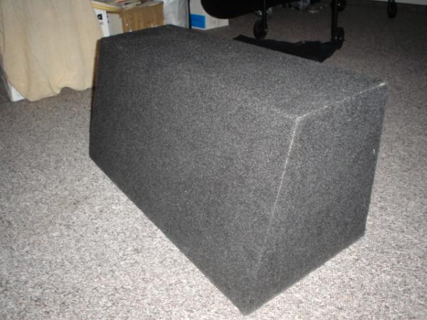

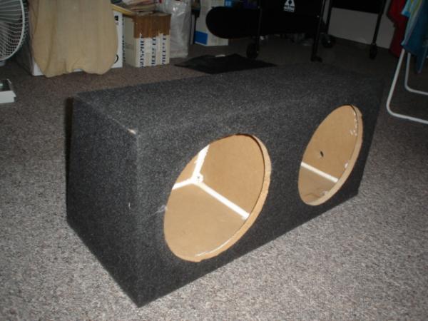

Zůstal mě tady box na 2 x 30 SW, Byly v něm dvakrát A// SWR 1221D.
Objem 2 x 34l, materiál MDF, potaženo tmavě šedým potahem.

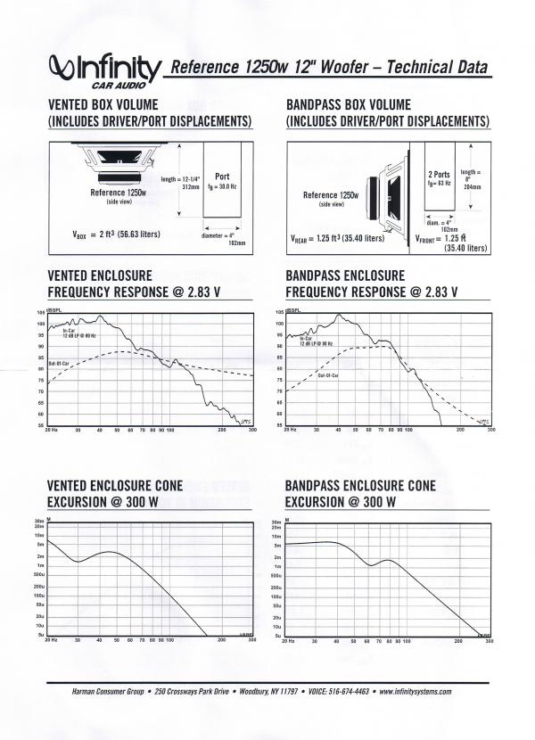

Kdyby se ukázal i někdo kdo poradí jaký typ boxu bych měl na tyhle rero sehnat, byl bych moooc vděčný, díkes... ;-)

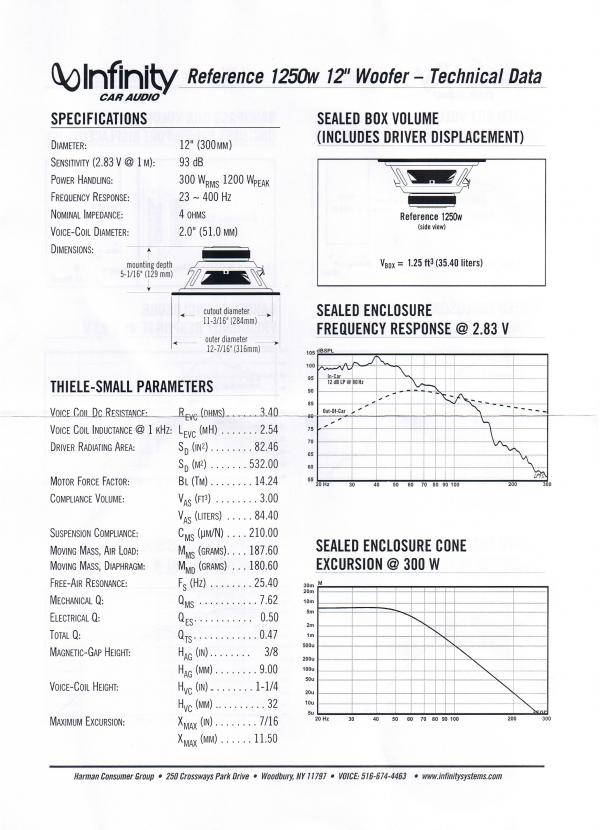

ještě druhá strana popsu repra.. JSou to repráky z USA, byly asi nejlepší na trh pro běžného spotřebitele a hrály nejlíp, tzak jsem je vzal. Tak a babo raď co s tím boxem.

A jaký je teda rozdíl mezi tím bandbass a vented a sealed box???

Uh.Hradiště. 1.800,-Kč., jen by sis musel proříznout o 10mm ty motážní otvory. Ten box má otvory o průměru 275mm a ty potřebuješ 284 mm, ale to je prkotina.

jinak podle těch křivek je patrné, že ta uzavřená ozvučnice má podle všeho nejvyrovnanější charakteristiku. A stavět 120 litrovou (nebo 140 litrů) bednu na dve SW je fakt dost hodně velká škatule.

délka 75cm, výška 35cm, největší hloubka (spodek) 33cm.

Jak jsem psal, je to material MDF tlouštka 19mm, Nedělal jsem ji já. Koupil jsem ty původní SW a majitel mě nachal i box, abych jej případně prodal. Profi box to není, ale je udělaný poctivě a dobře. A protože vím od koho je tak věřím že bude dobře sloužit i nadále.

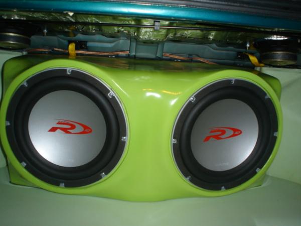

Kdyby jsi chtěl box přesně na míru, tak je taky možno, ale to by tě určitě stálo podstatně víc. Já jsem dělal třaba takový pro sebe.

Materiál 25mm MDF základ a pak laminát cc 14mm
