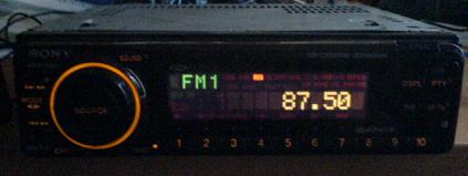

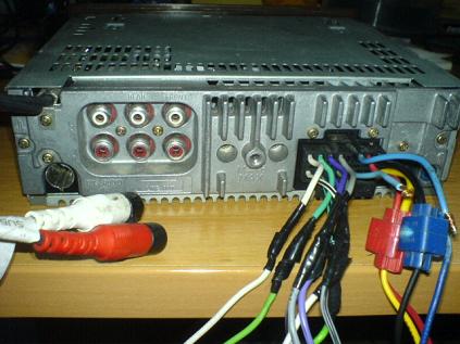

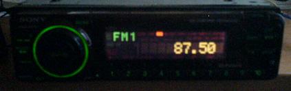

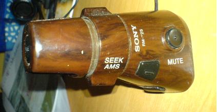

Prodám toto autorádio na kazety. Má malej problém, rádio hraje v pohodě, ale když se pustí kazeta nebo changer, taxe vypne zesík a z výstupů na zes taky nic nejde, nevim co s tim, ale opravovat se mi to nechce. Je k tomu joystick rm-x2s, na 2 místech má prodřenej kabel. Jinak rádio má 6xRCA, regulovatelnej výstup na sub, ovl. changeru a myslim, že by mělo umět ovládat i DSP. Cena dohodou. mail: o.g.m.j@click.cz

o 08.08.2006, 10:00 | Bucci
to co si napsal neni závada.....mě to taky dělalo, protože jsem měl zapínání zesíku napojený na elektrickou anténu.....ta se u soňáka vypne a zasune.....stačí napojit zesík na spínanej + a je to :-)
o 08.08.2006, 12:41 | m.j.
ale já to zkoušel doma na věž, a při zapnutym rádiu bez antény šel do věže šum a při přepnutí na kazetu ne, tak nevim jestli to může být jenom tim co říkáš!?
o 08.08.2006, 14:15 | m.j. | Upraveno: 2006-08-08 14:16:17
taxem to zkoušel znovu, a když tam dám 60ku kazetu, tak to hraje, takže je potřeba akorat vyčistit a zjistit, ktery drat je na spinaní zesíku. cena 1000,- + pošta
