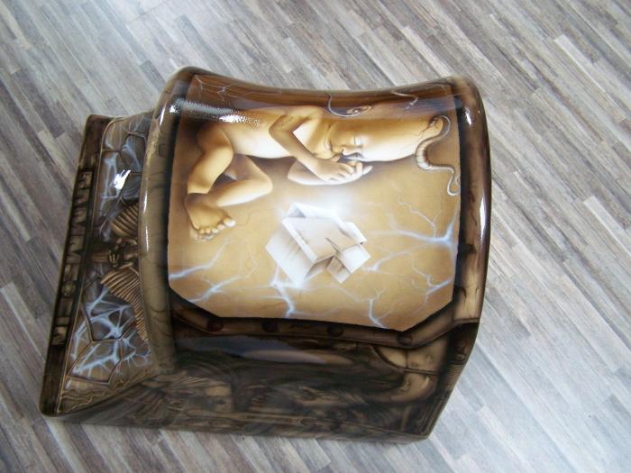

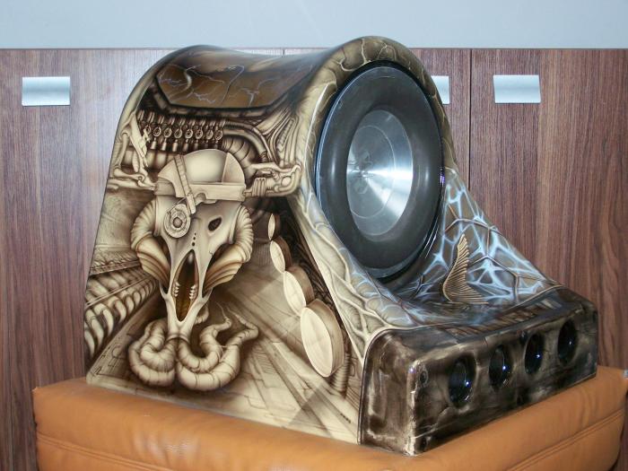

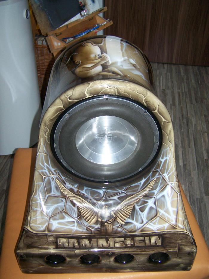

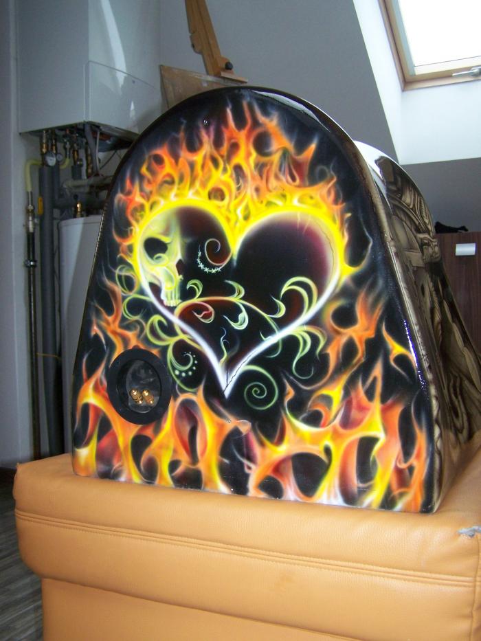

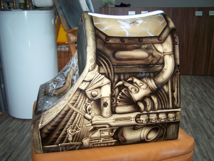

Tuhle bedničku mám doma už roky, loni jsem se rozhoupal a postříkal ji. Je to na 30 cm basák, MDF a laminát.

Bedna pěkná, což o to, ale spíš napiš objem bedny a rozměry nátrubků.

Základová deska 60x51, výška 53 cm, průměr nátrubků 5 cm, délka nátrubků 43 cm, objem zhruba 80L.
