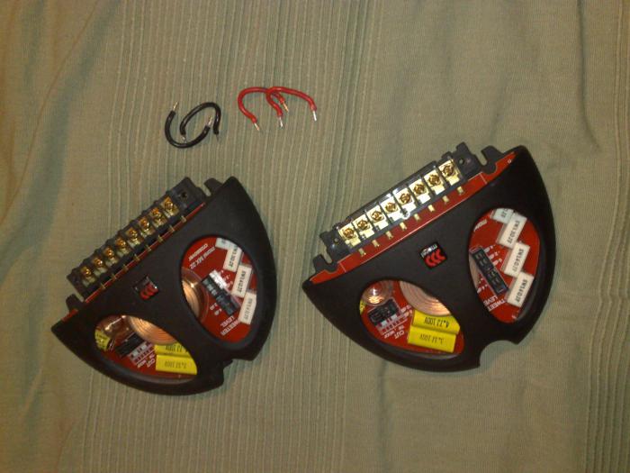

o 03.01.2013, 20:50 | JA
takže MX 22.2E na cestě za 100,-€

o 03.01.2013, 21:01 | JA
No a až dorazí tak budou volný vyhýbky Morel MX 22.4
kupoval jsem je jako fungl nový s Hybrid Ovation II.
Kdyby někdo toužil...
o 03.01.2013, 21:33 | radaman
JA: To jsou, ale vyhýbky od Elatů ne? U Hybridů jsou, ale MT22 4 Ohm? Ne? To mi nějak nejde dohromady.

o 03.01.2013, 21:49 | radaman | Upraveno: 2013-01-03 21:54:38
JA: [ Link ]
sháněj MX-22...uffff hledal jsem to asi hodinu :-) První generace Hybridů (vyhýbky) uměla biamp a biwir
nebo sežeň MT23ky...tyhle MX22.2E tě k MT22 nebudou pasovat impedančně...navíc Hybridy maj silnou stránku na středech a touhle vyhýbkou bys je pustil do 1800Hz a středy jsou, ale vejš.
o 03.01.2013, 21:51 | Ravo
neznám přesné značení vyhýbek atd.
Pokud jsou MX 22.2 vyhýbky z Hybridů, tak by měly s MT22 (výšky z Hybridů?) fungovat.
Ale stejně pokud máš nachystaný všechno na bi-amping (kabeláže, zesilovače, signály), tak bych se vykašlal na vyhýbky a hodil to celý do aktivu.
o 03.01.2013, 21:58 | radaman
Jediná vyhýbka k Hybridum co umí biamp a biwir je MX-22 viz link víše...hodinu jsem to hledal, ale našel morel má vyhýbek asi deset...čert, aby se v tom vyznal :-)
