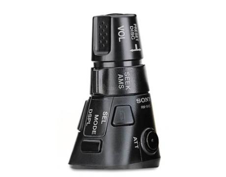

Nedá se sehnat k rádiím Alpine nějaký takový joystick, jako dělalo Sony RM-X4S??
Nemám u mitsubishi žádné pádlo pod volantem ani ovládání na volantu, měnit celej volnt z Lanceru by bylo trochu nákladné a tenhle Joystick u Sonyho byl geniální.
Infra dálka je na nic - to už můžu místo šmátrání po ní rovnou sáhnout po rádiu, a na volant nejde normálně připevnit a když tak stejně nesvítí na rádio,takže neovládá..
Nebo nějaký jiný nápad? Koukal jsem třeba na nějaké ovládání z jiných aut, které ta nabastlit, ale pak by se zase musela dělat nějaká redukce, atd..

Ideálně překopat tohle, ale kdo a jak? :-)

Sony, Philips, Pioneer, Blapunkt ... tyhle rádia se ovládají přes uzavření obvodů s různou hodnotou odporů. Třeba u pincka je vol + 18k ohm, vol - je 22k ohm atd ...
Nějaký zajímavý čtivo hír: [ Link ] a hír: [ Link ]
U alpine je to o bináru, takže bastlíře s výbavičkou a mraky času, třeba tady je zajímavý čtení: [ Link ] a tady: [ Link ]
Sem rád, že mám Pio a Pugéta, takže si "hacknu" páčku pod volantem.
Good luck :)
