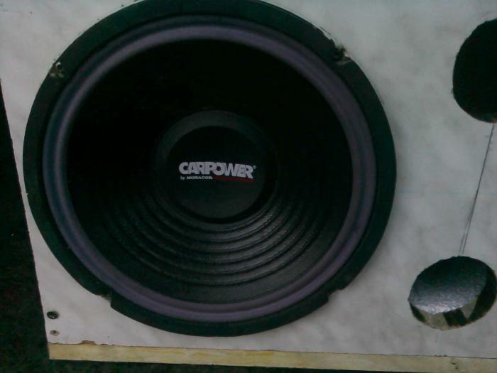

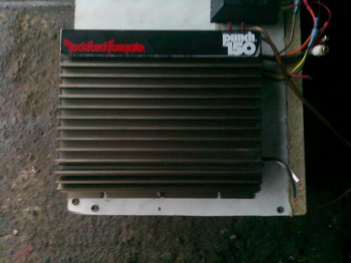

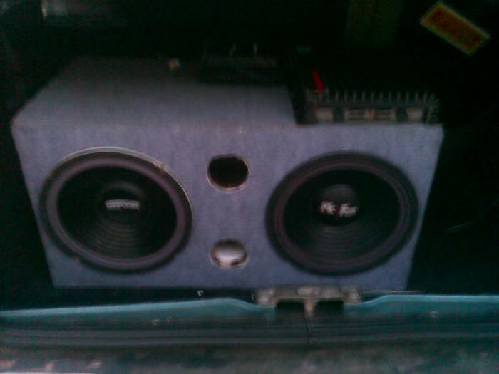

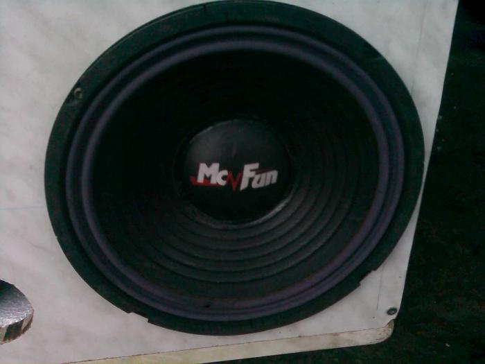

cau prodam dvojity subwofer zesik rockford fosgate punch 150 a vihibku hraje velmi pekne cenu nabidnete

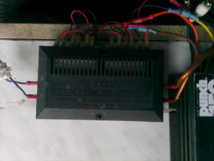

Volové, co do něj rejete?? Supvolfer náhodou pěknej, dle basreflexů i víkoných repráků SPL jako prase, kabely pěkně porovnaný, cit pro preciznost i detail... Nechápu, co se vám nelýbý, tak ukažte svoje supvolfery, lepší nemáte, co???

no a jesi dobře koukám a zrak mě neklama se mi líbí ten polystyren v bedně... jinak by sem tyto repráčky rád zgriloval...
o 20.02.2011, 21:17 | martin.dusa
ten polystyren tam je aby nezvonil ten mramor :D

Dusheck : kolik nabidnes ? ostatni : jsem zacatecnik a nemam penize abych si mohl kupovat drahy repro a drevotrisku kdyby nekdo chtel tak prodam ten zesik a ten druhej reprak ( ale ten asi zadnou cenu nemam takze sorry jestli jsem vas urazil timto "bastlem"

jj stím souhlasím že každý nějak začínal . Ale když jsem začínal tak jsem si o tom aspon něco přečetl :) Ale tady nejde spíš o komponenty (i když je blbost použít do stejné bedny dva rozdílné basáky které mají rozdílné parametry) jak o provedení .Nevím kde jsi četl že "tlumit" polistyrenem a navíc akustický přetlak ti nic neříká ? Použité kabely a jejich propojení jsem snad horší neviděl snad jen u jednoho člena :D :) .. A jak píšeš že nemáš na drahé repro a dřevotřísku tak ti neco řeknu co rád říká můj kamarád " když nemáš peníze tak se do autohifi neser" i když stím plně nesouhlasím má to něco do sebe a tím myslím že nemusíš kupovat drahé komponenty aby to "pěkně" zahrálo a je celkem "jedno" jestli použiješ dřevotřísku nebo mdfku i když mdfka je nejvhodnější :) Tot asi vše kdyby nějaký rýpal chtěl vidět můj první basák klidně někde vyhrabu fotku :)

jj myslite ze ten ppolystyren i dela to ze to hraje tak jak to hraje ??
o 21.02.2011, 20:01 | martin.dusa
No ten polystyren ti spíš jen ubere objem bedny, takže funkční určitě neni... největší průšvih jsou ty díry, který si tam udělal a nedal si do nich bassreflexový nátrubky.. a troufnu si říct, že ten Carpower kdyby byl v dobře udělaný bedně by ti zahrál o dost líp, než ty dva dohromady v týhle "nepovedený" bedně. Jinak jak už je psáno výše, zpravidla se nekombinujou v jedný společný ozvučnici dva rozdílný basáky.
o 21.02.2011, 20:28 | Pavel159
martin.dusa: tak diky za radu vitaham z toho ten polystyren a skusim jak to bude hrat
o 21.02.2011, 20:30 | dragoczskill
skoto stejně pokud tam nedáš bassreflex

Akustický přetlak je to když se ti "potkají" dvě akustické vlny jedna vyzářená zepředu reproduktoru a druhá zezadu reproduktoru.Možeš si o tom něco víc přečíst jestli tě to zajíma v knížce Elektronika 2 od Miloslava Bežděka měl jem tu čest mít toho buzeranta jako učitele a dělal jsem z toho skoušky tak vím :)

dragoczskill: Domnívám se, že to tady víc lidí zná pod pojmem akustickej zkrat :)
Pavel159: JJ místo těch děr by nátrubky byly hodně znát. Problém je v tom, že ani nátrubek nemůžeš dát ledajakej, ale odvíjí se od vlastností měničů (basáků), objemu ozvučnice atd. Akustika prostě není tak uplně sranda a pokud chceš konstruovat box, měl by sis o tom něco přečíst. Pokud ti jde o to aby to hrálo a moc tě to nezajímá, kup si nějakej osazenej box od ověřený značky a bude to hrát že se budeš divit.

[ Link ] a [ Link ] asi budou na internetu i lepší návody.. tyhle jsem teď našel a tušim, že i někdy čet.. k nějakejm základům postačí :)
o 21.02.2011, 22:27 | Pavel159
ja jsem tu bednu stavel zhruba podle rozmeru z internetu chtel bych se to naucit tyto veci delat zajima mne to a chtel bych to mit i jako svoje hobby ale v mem blizkem okoli se nenachazi nekdo ,kdo by mne to mohl naucit tak jsem a budu rad kdyz mne to nekdo visavetli a nauci a diky moc za vase rady :)
