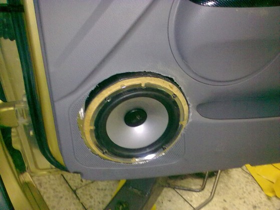

Ahoj rád bych koupil nake věci na laminatovani nebo poradit nakej shop... nebude vadit ani naka fajna rada ty jsou vzdycky dobresi je poslechnout...budu dělat nake tyn dorbordy bo me dílo nevyšlo jak se planovalo díky.. jen to chci nejak zakrit stim ze to jeste o kousek vystrcim nad tapecirunk..mdf kroužkem

ten plast musíš hodně zdrsnist a taky doporučuju přelaminovat celý díl
o 12.10.2009, 18:17 | petrb
presne vzit 80tku smirgl a cely to poradne zdrsnit a odmastit tech benzinem. a jinak veci na laminovani priskirici, rouno atd, koupis v kazdem obchode, barvy laky a podobne....

díky.. jak jako celej dil?? ja uvazoval jen tak kolem toho repra ze udelam nake skrasleni at to nevypada tak strasne.. hmm tak zdrsněni a až tak moc no tak to bych teda važně neudělal max to odmaštění tak díky klidně pište dál...unas toho moc neni.. a jakou gramaz teho laminatu?? a ta rouna sou taky podle gramaze?? a plyskiřici jakou?? epoxidovou ?? nebo polysterovou? nebo jaka to je!

hifim@ni@k: díky a jake rouno?? nebo stačí punčocha?? a jakou skel vatu?!!! jakou gramáž??prosimtě!!kesam mi dost pomohl jak zrobit ale jinak mně odkazal na havel.tam mi prej poradí ale stale nic. odnich nedošlo žadna rada díky timto mu veřejně děkuji za jeho velice cene rady

tak sem byl navštívit největší barvy laky maloprodejnu u nas v opě.. a měli pouze laminovaci latku o gramazi 500 a 355 byla to takova v sacku pro pletena krizem krazem... ta asi nebude moc vhodna ze?!!
