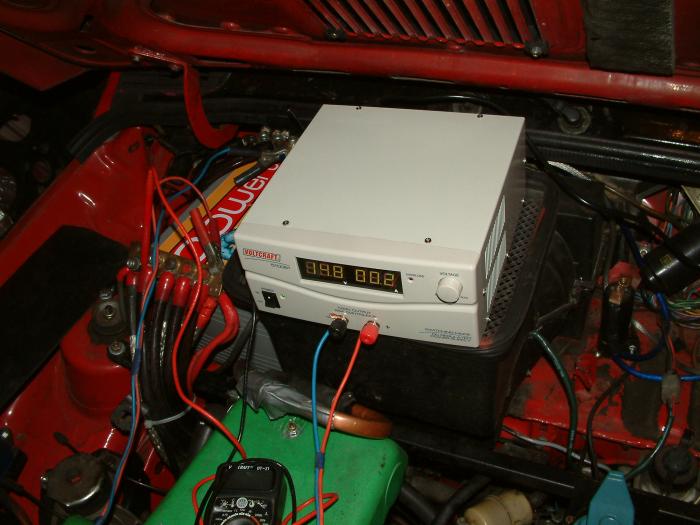

Jestli chceš tu baterku nabít na max co umí, tak kup tenhle zdroj.
foto k příspěvku  od petis

o 18.02.2009, 20:10 | petis
je to zdroj s regulovatelným napětím 3-15V

Bladzej: Není zač. Powercellky mám od začátku co knám přišly, takže už vím co jim svedčí a co ne. Jestli chceš aby ti něco bydržela nekupuj žádnou obyč nabíječku ale fakt ten zdroj. Obyč baterku ti to nabije taky a bezproblemu.

tak asi jako Pepa. Koupíš baterku za 10K a 3K za zdroj je ti líto dát.
Ten zdroj nepulzuje po nabití jako většina nabíječek. Proto je pro PC nejlepší

o 21.02.2009, 08:56 | petis
Ano zdroj při nastavení napětí dává do baterky proměnlivý proud, Ale to jka koliv jiná nabíječka dělá taky. Ještě jsem nevyděl normální nabíječku která by dávala stabilně třeba 10A do baterky při nastavených 14.4V do konce nabíjení.Když připojíš zdroj a nastavíš na něm 14,4V a baterka je vybitá, Tak napětí okamžitě nevyleze na 14,4V Pujde nahoru řekněme od 12,9V až do 14,4V Kdy na ampermetru budou nuly. pak jsou baterky typu Powercell nabitý na 100%.
S formátováním batrky taky nesouhlasím měl jsem 3 druhy nabíječek a žádná nedokazal sformátovat baterku. Mám asi 10 baterek Panasonic z UPSky a 3 byly mrtvý. Se zdojem jsem dvě zachránil.
