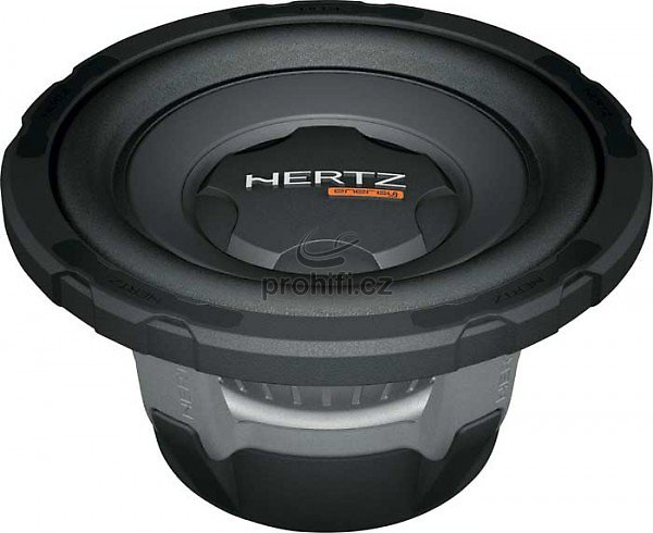

cau, koupil sem si zesilovac hertz 200mm a vubec nevim jakej k tomu zesik., neco mi prosim doporucte, popripadne nabidnete, ze bych neco koupil. muze bejt starsi, i odrenej nebude a aute videt. s cenou opartne :)

jen aby jste ho hned neukamenovali tak koupil si woofer :)
a nejake jeho parametry
impedance: 4 ohmy
citlivost: 87db
vykon: 200/400 rms/max
jen se prvne zeptam koupil jsi k tomu i hotovej bass box nebo budes nejaky vyrabet dle doporucene litraze vyrobce atd?

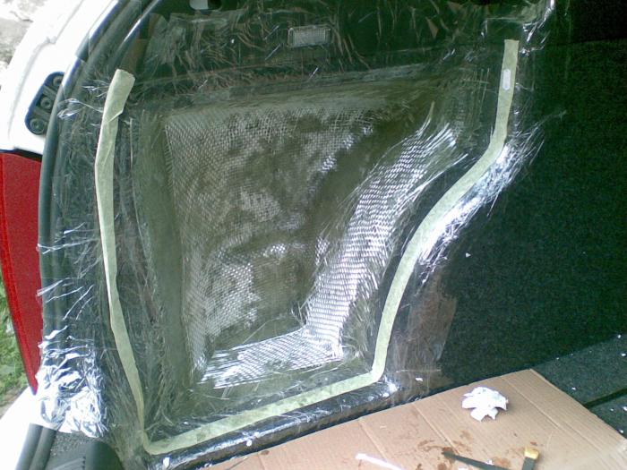

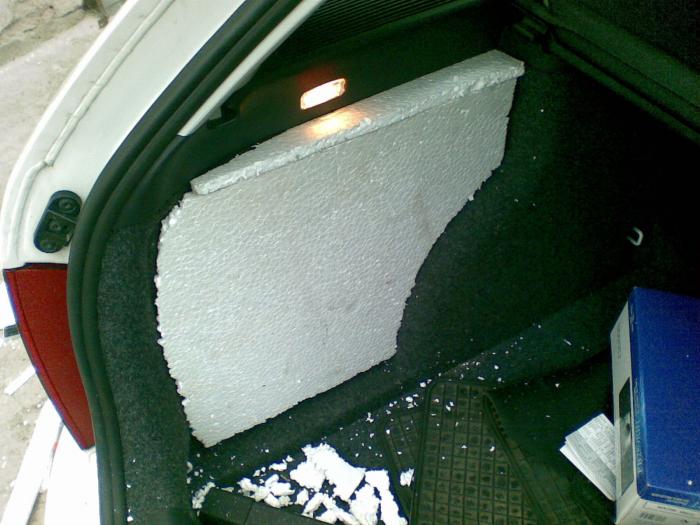

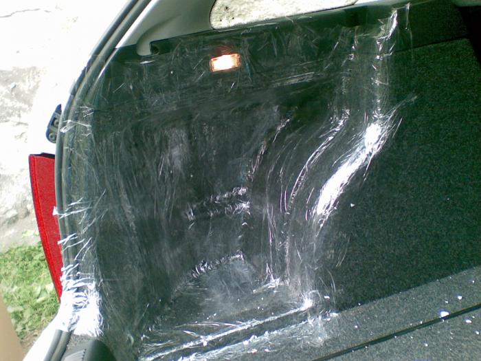

tak bednu sem udelal v litrech podle toho jak mela bejt. wofer asi nic moc ale libyl se mi a sel koupit HNED v shopu. ( kdyz se rozhodnu tak to musim mit) ten laminat sem placal 10 dni vzdy po verecech co sem mel cas a dopredu sem dal mdf desku. jak sem se docet, ze je lepsi nez normalni lamino. vrstva lamina je asi 15mm to mi prislo asi tak akorad.

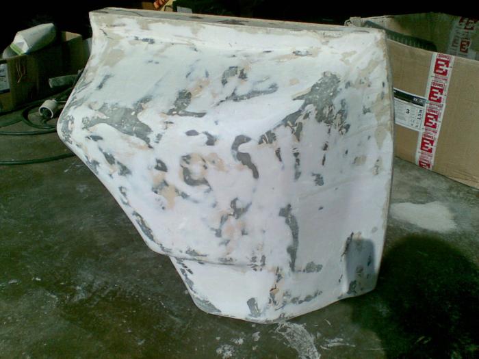

pak sem delal toto. mam dost casu, ridicak mi vratej az v dubnu :)

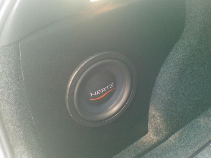

a pak sem to dokoncil

Pěkná práce. To je Hertz ES 250 ? Také ho mám doma a myslím, že vůbec není špatný.

HERTZ E200
