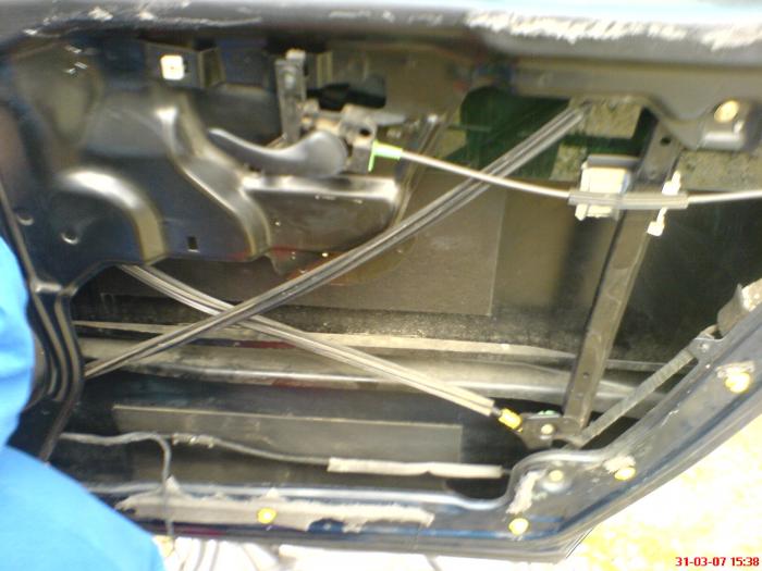

hele ... :o)) tohle budes laminovat ..,
btw .. tapec jde do dveri 6cm, skoro az ke sklu ..,
uz se ti orosilo celo ??? :o)))

to je naprosto totožný jako u mě u audiny, řešení jediný, vytlumit komplet tapec a vykašlat se na díry, ozvučnice pak neni mezi plechama, ale mezi vnějšim plechem a tapecem, důležitý je ale samo pak utěsnit tapec ke dveřím

tapec neutesnis .. protoze VW :o((( je to nasazeny jen na bajonet a tapec je papir ..

Myslim, ze jak pise pepa by to ale take slo celkem poresit...priskyrici zpevnis tapec,vytlumis a tesneni taky nejak pujde :)

btw ..., jsou to zadni dvere :o)) jsou v tom jen S6 :o) vylumeno Braxem, powertape a platy od Zealumu .., staci .., hrajou na tom jen pohadky :o))

Asi bych použil ten tapec zezadu jako kopyto na laminování...
