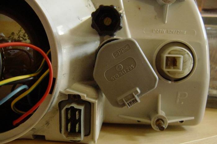

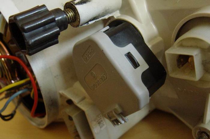

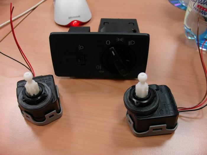

o 15.08.2008, 17:41 | tappaja
Nejde o to jen prodlouzit ten kolik, to je taky pravda, ale jde hlavne o to, o kolik vyjizdi origo hydraulickej system a o kolik ten elektro. Dej si je vedle sebe a uvidis, ze je problem...
Manualni nastaveni hejbe tema svetlama treba o 10cm dolu, s moturkama to slo treba tak 4cm. Sakra rozdil.

o 16.08.2008, 10:33 | tappaja
V tom pripade asi jo. Jen jak pisu, favorit ma ty pruziny sakrametsky tuhy a ty moturky s tim maj co delat, tak me jeste napadlo tam dat nejakou jinou pruzinu. Pak to nebude mit chybu.

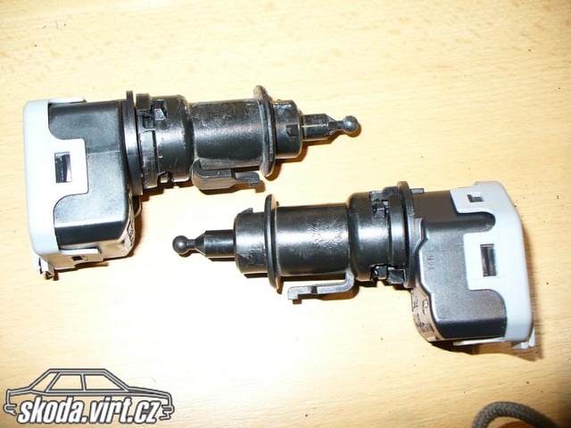

Ještě dotaz, tady tappaja měl ten el. motorek přímo ve světle a někde jsem viděl fotku že byl ten el.motorek nacvaklej na tom origo "motorku" z Fáva, takže jsou teda 2 způsoby?
o 20.08.2008, 14:47 | tappaja
Rek bych, ze zadny dva zpusoby nejsou. Ze svetla vyhaknes origo hydraulickej, upravis svetlo a nandas ten elektrickej. Musis tam kousek odpilovat.
o 21.08.2008, 07:48 | TOMIK__007
tappaja: myslel jsem toto, přijde mě to jako by byl ten el. motorek nacvaklej na tom origo z fáva, ale třeba se pletu...
foto k příspěvku  od TOMIK__007
o 21.08.2008, 08:50 | tappaja
Jo ahaa, to vypada sikovne, usetris pilovani toho zadniho krytu. Proste je na tobe jak to udelas, pokud to chces mit vratny, musis pouzit tu druhou variantu.
o 21.08.2008, 11:19 | TOMIK__007
zkusím ten vršek origo z Fáva rozloupnoput a podivat se jak to tam je, zda je ten el. na to jen naraženej. nebo jak to tam je propojené
