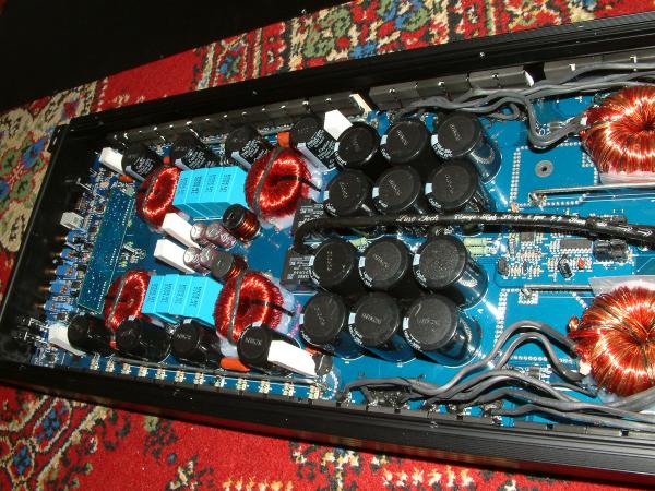

potřebuju sehnat kondíky:-)
CapXon 1800 mikrofaradu, 200V, 85 stupnu celsia:-)
více kusu:-)

ty velký u sebe.
foto k příspěvku  od petis
o 13.10.2007, 22:11 | Reprák
1800 je nestandardni hodnota.. bud 1500,2200,3300,4700,6300,10000,15000,22000, atd..

a moje rada zni: kdyz tam das cokoliv se stejnou voltazi, tak nic neposeres, pac ten kondik je stejne jen stabilizacni. takze bych tam placnul 2200uF a 200V
o 16.10.2007, 12:16 | Pavel 528
no jako pise reprak,nicmene je otazka,zda se mu tam vejdou mechanicky.....
o 17.10.2007, 16:25 | semysak
taky zalezi kolik pres ne se taha ripple current a kuli esr aby nesli srat na prepaleni tech polepu-elektrod, potom je lepsi mit vic kondiku o mensi kapacite paralelne,ale pro tuhle aplikaci je to asi skoro jedno
