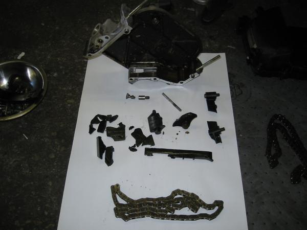

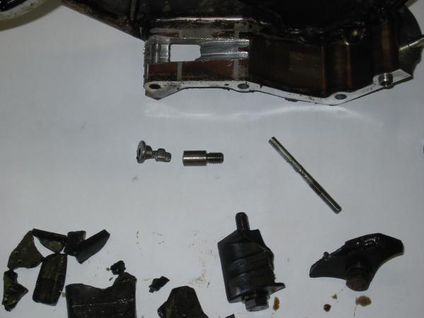

Taky mas u tebe zakazniky ,kterym se marne snazis vysvetlit ze kdyz jim rahtaj rozvody ze by se to melo spravit driv nez se to cely rozlitne. Tomuhle jsem to rikal skoro celej rok a ted mi to privezly na odtahovce. Chtel jsem to auto pro sebe ale bohuzel si to nechal opravit.( VR6 s manualem) .Akorat ze to mohl mit za $500 pred rokem , ted to bude mit asi tak za $2500.
PS: Nezapomen na me a udelej ty fotky jak budou nakladat ty auta. Diky predem.

o 02.10.2007, 19:18 | Matco
Cus..kdyz jsou lidi blby, tak jim nic nerozmluvis. Ja nastesti mam zakazniky, kteri poslouchaji. Ale da me to nekdy docela fusku je premluvit a vysvetlit, co je dulezite udelat. Co to bylo za karu? Kdyby jsi cokoliv potreboval na VR6ky motory, tak mam snad vse.

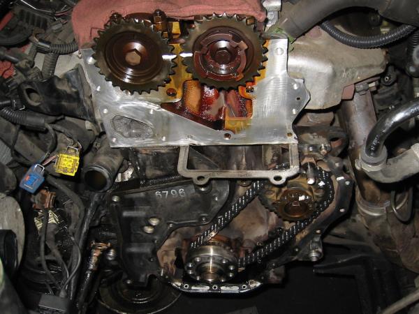

98 Jetta . Myslel jsem na tebe s tou prevodovkou. Kdyby se potkaly ventily tak jsi mel rezervni prevodovku , to bych to jenom rozhodil na dily a zbytek nechal odvezt na junkyard ,ale vse bylo OK ,tak to davam zakaznikovi dohromady. Ted jeste cekam na to horni viko , dodaci lhuta 3 dny. Tak snad zitra to budu mit vse pohromade.
o 02.10.2007, 20:12 | Matco
Skoda te prevodovky...ted zrovna jednu potrebuji..:-))...to horni viko...tech mam asi 6ks. Zajimave, ze snad kazdy rok delali trochu jine to viko.

Jestli mas tech 6 hornich krytu tak se mi podivej jestli nemas nahodou tohle 021 109 127 C 12/97 . Dealer nam samozdrejme poslal to spodni a to horni je na "national backorder " dodaci lhuta 2-3 mesice. Zkusime to nechat zavarit ,ale je to velka dira ,tak nevim. Nechal jsem ti zpravu na mobilu. Penize prevedu paypal , dealer za to chce $348 .Cus
o 03.10.2007, 21:57 | Matco
To vedet driv tu cenu, tak jsem ti to tam dovezl osobne, jeste pred tim, nez jsi to nechal zavarit. :-)) A dluzis me dve pivka, pac nez jsem odhazel vsechny veci kde byl ten kryt, tak to jsem si pekne makl...:-))
