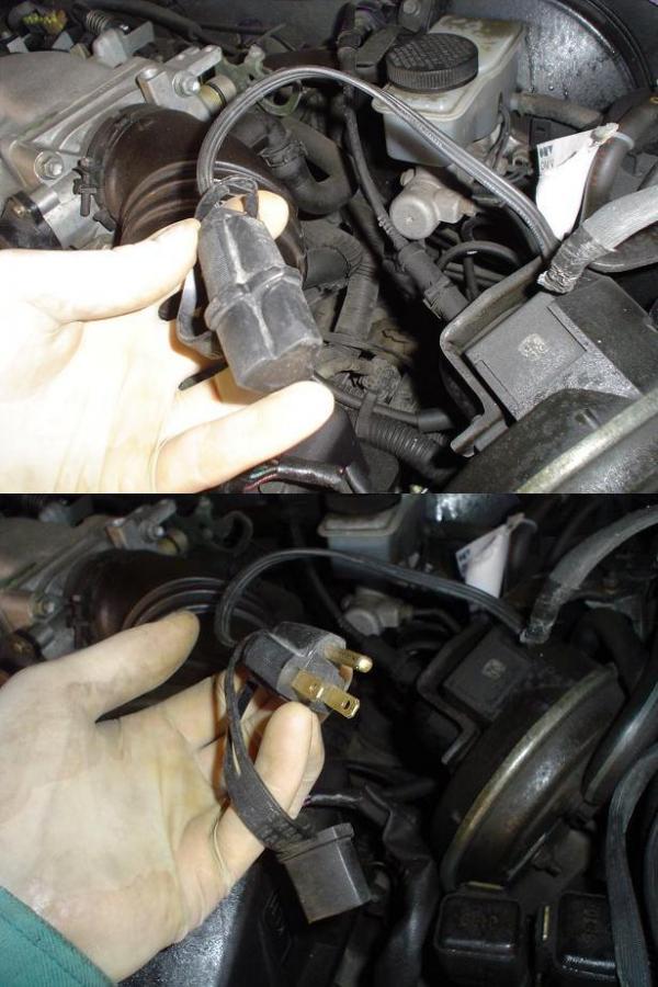

Tak jsem pri dnesni demontazi baterie narazil na jednu zajimavou vec - nevim co to je - vede to kamsi do motoru nekde pod sanim u zadnich 3 valcu...
Jedna se o model 2,5 GT 1994 US verze - absolutne netusim, copak to je!

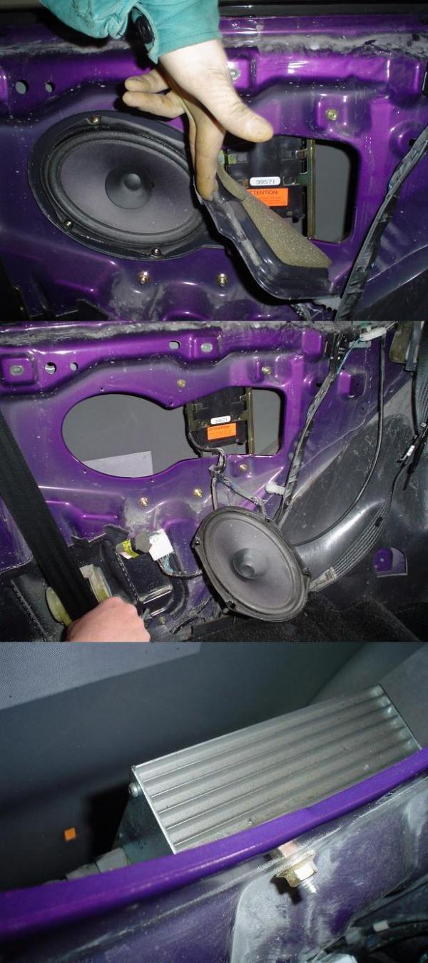

Jo a jeste tady pro znale - copak je ta CERNA krabicka s CERVENOU NALEPOKOU? Je to u integrovaneho ZESILOVACE - btw jak se ten zesilovac da obejit?
Chci tam jine nez ORIGO radio, ale vypada to, ze to budu muset pichnout do nej pres CINCHe...
Poradi mi nekdo? Diky moc

o 31.03.2007, 22:13 | Zip
ta koncovka na tom kabelu mi připomíná jak zástrčku do zásuvky v USA. Ale jinak o tom vím prd.
o 31.03.2007, 22:28 | Thullo
No to me taky, ale hlava mi nebere, proc to tam je a kam to vede :o)
o 31.03.2007, 22:30 | Lukasino
neni to pro nabijeni aku? :) Vubec bych se tomu nedivil :)))
o 31.03.2007, 22:31 | Martin82
není to na předehřívání motoru?
o 01.04.2007, 00:35 | Hartik
Tenhle kabel je od nas-podivej se jestli ty ten drat vede na stranu bloku do freeze plug( nevim jak se to rekne cesky ). Dava se tam tepelny vyhrejvani (spirala) na zahrati chladici kapaliny v zimnich mesicich.Celkem to funguje .
o 01.04.2007, 00:52 | MarauderZ28
přesně tak mám to samý na STS, Camaru a měl sem to i na původním Probe jen sem měl zato, že to zahřejvá olej - aspoň mi to teda někdo tvrdil :o)
jinak moje probe mělo 2x zesík pro repra + zesík pro anténu neb Probe má krom tý vysouvací další v zadním sloupku a tohle je tuším, nějakej slučovač či co, jestli je to teda to co sem tam měl i já, mrkni do toho katalogu co sem dával na Probeclub do toho elektronickýho, od čeho tam je ? :o)
o 01.04.2007, 09:35 | Dave1984
jj, přesně, zahřívání motoru štrumem, kámoš to má na Golfu 2 a funguje to :-) jen musíš koupit redukci z US zásuvky na naší :-)))))
o 01.04.2007, 10:09 | Briann
JJ predhrev todle meli vsechny kanadsky verze.
o 01.04.2007, 13:27 | Machča
jj je to na predehrev oleje diky tomu maj v americe auta zkracenou predepsanou vymenu oleje protoze ho to prej trosku krakuje je tam takova spirala
to s tim olejem mi rikal to borec ze zastoupeni TEXACA v CR prej ze USA oleje nejsou min kvalitni nez evropsky jen maj jinej predpis pro vymenu prave diky tyhle spirale
takze jestli nechces menit olej driv nech to odpojeny ale neni nad to prijit v zime a mit zahratej motor :o)
