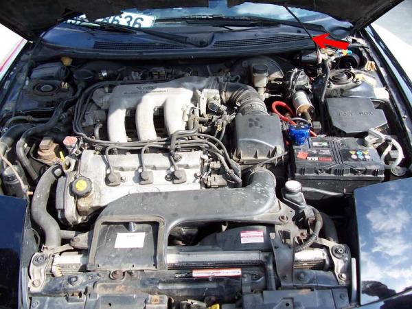

Mel bych dve amaterske otazky k Probe. Prvni je k nasledujicimu obrazku. Sipka na nem oznacuje kablik (v buzirce jsou dva draty) kterej od tohoto mista pokracuje po haupne smerem dopredu k levemu svetlu (z pohledu ridice) tam zatoci a prebehne pres sirku auta k druhemu svetlu a tam zase zatoci a vraci se smerem ke kabine kde v pulce cesty po kapote je zakoncen konektorem. Po ceste neni zadne napojeni, zadne zarizeni, zadne odbocky a na konci je konektor neosazeny. K cemu to slouzi? Co se tam mohlo napojovat kdyz tam siroko daleko nic neni za zarizeni?

nevede to podel hadičky k ostřikovačům? jestli jo, tak je to topnej kablik aby ti nezamrzaly ostřikovače

Šlaušek: prave ze se mi nezda ze by to kolem nich slo - ja trubka jsem si doma nechal fotku lepsi kde je vyfocenej ten kablik - vecer ji dodam. Stejne bych si nemyslel ze topnej kablik bude zakonceny konektorem (neosazenym)

Prvni vec je SVETLO MOTORU! Kdyz zvednes haubnu, sviti ti tam zarovka - tohle je drat vedouci k ni, takze konektor osad ZAROVKOU :o)

ty voe tak zarovka by me nenapadla - diky :o) ... takovejch blbejch dotazu asi budu mit casem vicero
