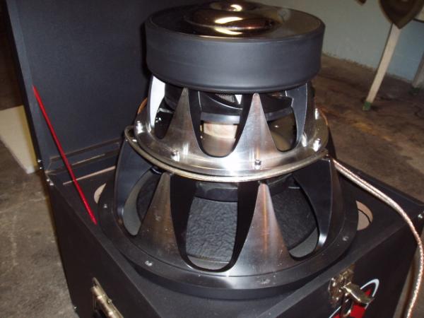

Doufám, že si nepletu nick,ale kupoval jsem od tebe dva MDS ZR15 a ja je jen vyzkoušel ted je prodal clověkovi s nickem Jeld@ a nový majitel mi psal , že jeden vydržel chvily a druhej prej jen asi 3 minuty a odlepil se spodní středící krouzek, chce po mně vrátit prachy a , že mi vrátí zničené woofry, takže by mě zajímalo jestli jsi je lepil nebo ne? Už když kupovali druhej tak mě upozornovali, že vypada že je lepenej ale, ja to nepoznám. Takže bych prosil tvoje vyjádření.Díky

o 02.03.2007, 17:26 | Jeld@
jako to my všichni chcete říct že tohle je od výroby????

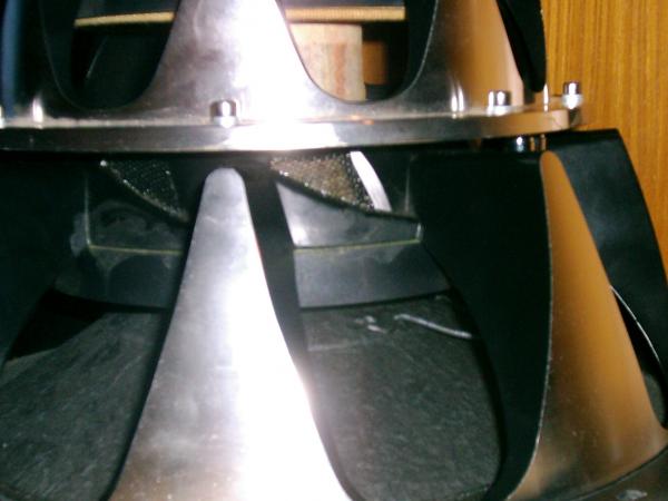

foto k příspěvku  od Jeld@

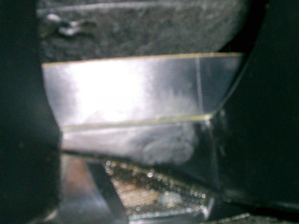

o 02.03.2007, 17:30 | Jeld@

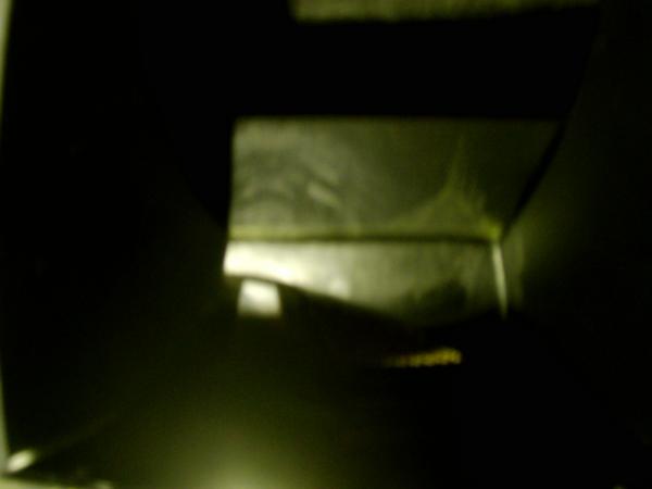

o 02.03.2007, 17:33 | Jeld@
nemůžu si pomoct ale toho lepidla je am na výrobu nějak moc
nezdá se vám???
o 02.03.2007, 17:37 | Jeld@
sorry za kvalitu ale lepší foťák nemám
o 02.03.2007, 17:44 | Daryl (A)
Jeld@: eee a co je vubec na tech fotkach ?
Jinak prepokladam, ze tyhle repro se nedelaj na lince ale ruco.
Ale ja je nemel ...
o 02.03.2007, 18:45 | johanik
Na fotkach je videt uplny prd. Chtelo by to nafotit lip, ale uplne nejlip to opravdu poslat nekomu na posouzeni jak uz navrhoval Alda.

na těch fotkách má jí vidět že jsou lepený tím zpusobem že lepidlo je všude okolo a negdo se to snažil ubrouskem rozleštit ale moc se mu to nepovedlo
o 03.03.2007, 00:51 | JR
na tech fotkach jsou videt akorat barevny fleky.
o 03.03.2007, 10:14 | Dave1984
zbytečný fotky...tam fakt nejde nic vidět...
o 03.03.2007, 11:37 | Fordik
Do těhle diskusí se normálně moc nepletu, ale Aldu taky znám osobně a tohle by si myslím on fakt neměl zapotřebí!!
A na těch fotkách vidím to samý co ostaní - ani bych nepoznal sub, kdybych to nevěděl.
o 03.03.2007, 14:38 | H.E.R.O.
fotky vo ničem :-(

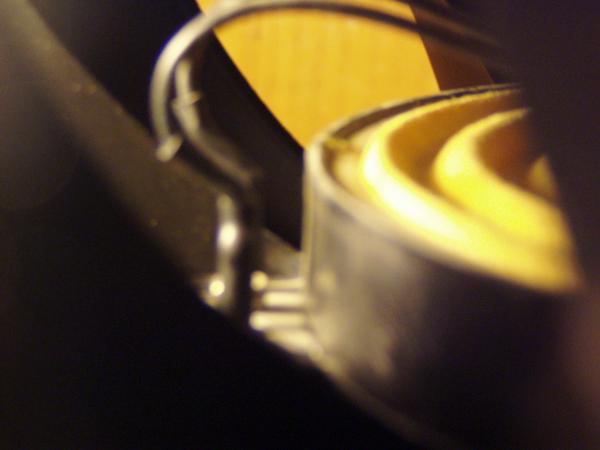

o 04.03.2007, 00:21 | Jeld@
jo a tady je ještě jedna fotka na které to lepidlo už doufám pujde vidět
o 04.03.2007, 01:33 | Syrup
no, jako zalepeny to je, o tom zadna ...

Vážení, raději bych těch dohadů nechal.
Každému můžu dokola vysvětlovat, že se zesilovačem nižššího výkonu může zničit reproduktor o vyšším výkonu a to nestabilitou koncových výstupů, hlavně u levných zesilovačů. Pokud to přeženete do zkreslení, tak měnič zesilovače se simetrickým napájením +30V a -30V dokáže pustit do cívky reproduktoru 60V stejnosměrné složky, která ho následně začne ničit. U takto velikého monstra mohlo dojít k nahromadění velkého tepla, protože ten kus drátu co je uvnitř nelze jen tak spálit, a toto teplo mohlo způsobit celkové rozlepení. Lepidlo totiž při vyšších teplotách zkřehne a rozpadne se následným otřesem závěsu reproduktoru.
Nevěřím tomu, že by Alda byl kazisvět, a prodal něco zničeného, nebo lepeného. Navíc toto lepení může být již z výroby. RF a Hertz měly na sobě při výrobě také takovéto různé výrobní nedokonalosti. To se stává dokonce jenom někdy, podle toho, kdo je zrovna u stroje. Nevidím na tom žádnou vadu.
Alda je navíc člověk, který brání své zákazníky jak může pokud se dostanou do jakéhokoliv maléru jako je tento a vždy i když stál proti mě jako odpůrce a snažil se vyřídit záruku dal na moje posouzení, které jsem se snažil dělat nestranně. Dokonce je pro mě podivem, že i přez né kladně vyřízené některé záležitosti, si mě dokázal na toto téma vyzvat.
P.S: Pokud by to lepil Alda, tak by to dopadlo hůře. Lepidlo by bylo všude, ale on na takové voloviny stajně nemá čas.
o 04.03.2007, 12:45 | MDS
Repra jsou samozdřejmě dělaná ručně a to lepidlo je bohužel již od výroby, jinak bych se osobně přikláněl k tomu co píše LadaN, pokusím se najít fotky, co jsem dělal, když jsem je přivezl do ČR, jetli to tam náhodou nebude vidět....

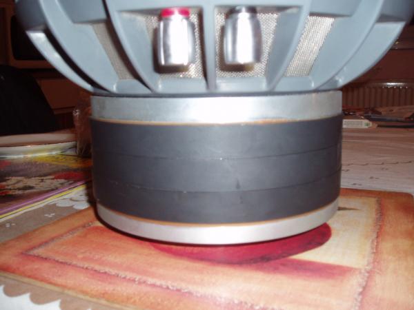

o 04.03.2007, 14:35 | dddd
Jeld@> ja to tak nemyslel, mě tu woofry jako lajkovi , taky přišly lepený, ale pokud je to ruční práce a ještě ti ukážu jeden obrázek
foto k příspěvku  od dddd
o 04.03.2007, 14:43 | Jeld@
tak jako přilepit vlnovec to jde ale magnet???
o 04.03.2007, 14:50 | dddd
já vím, ale taky to vypadá divně
