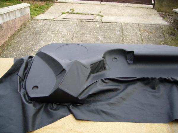

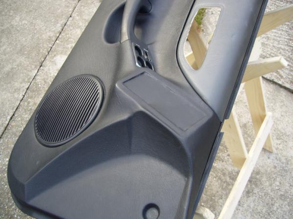

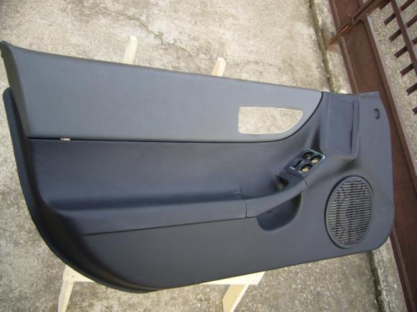

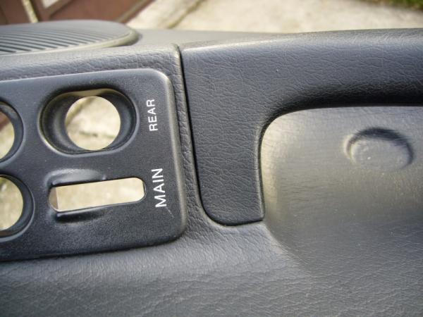

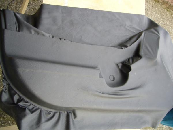

Dnes sme ti je potahli, docela brnkačka :o)

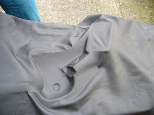

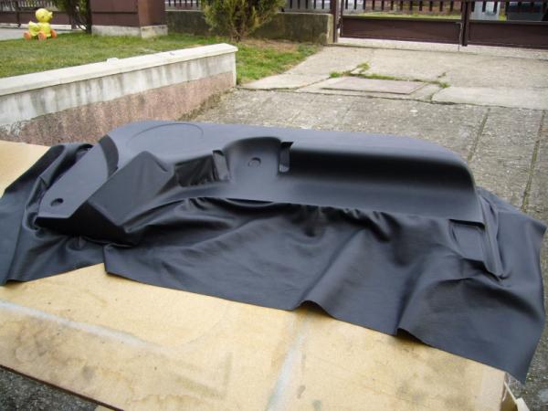

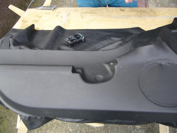

Dopr. To vypada jak origo
o 12.02.2007, 15:33 | Kallin
no moc pěkná práce
o 12.02.2007, 15:40 | FBS
Smrada: Používáme automobilové koženky, vzory a barvy jsou v 95% pripadu totožné s originální koženkou... vzornik ma asi 150 vzoru a barev :o)
o 12.02.2007, 15:48 | Smrada (M)
Me jde o celek. Je to celkem slozity tvar, takze kvalitni lepidlo, kvalitni kozenka, nahrivani a tak. Nejde o barvu kozenky. Jako fakt smekam

Moc hezká práce, co ste použili za lepidlo ?
o 13.02.2007, 23:47 | fuki
cennik na tieto veci je individialny podla tvaru a zlozitosti doorboardu pripadne ci treba nieco este dobrusovat alebo upravovat ale spravidla cena za precalunenie celeho tapecaku je 1500sk, k tomu samozrejme material.
fridom lepidlo je dvojzlozka, viz shop.hifol.sk , v sekcii instalacny material-lepidla

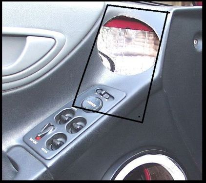

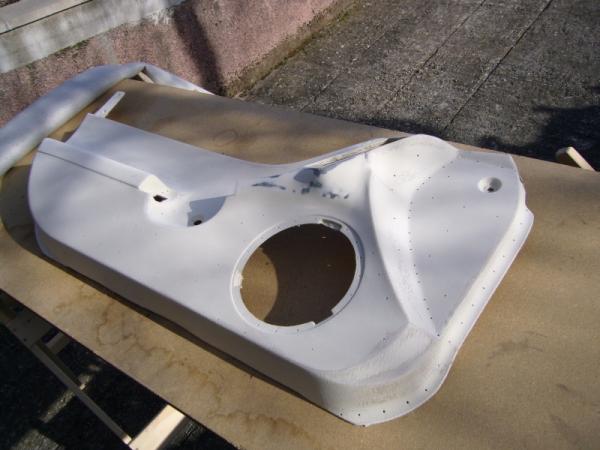

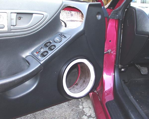

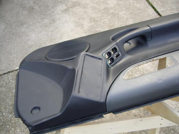

prestavba tapecu probehla za ucelem umisteni atypickeho stredovyskoveho paskoveho menice tak, aby nedoslo k naruseni zakladnich designovych linek puvodniho interieru, dveri, a jejich navaznosti na palubni desku na jedne strane, a na druhe strane aby umisteni bylo akusticky optimalni. resenim byla nakonec jedine vestavba obdelnikove MDF podlozky (bude samozrejme zpevnena oceli) a uprava ovladacich prvku oken a zpetnych zrcatek . Zvlastni zretel musel byt bran na pevnost a stabilitu vestavby a moznosti calounicke, protoze nemam rad lakovane laminatove instalace. Vestvabu sem vymyslel a udelal sam, rozborka tapecu a rozcalouneni upravenoho dilu, veskere tmeleni, vlastni calouneni a zpetnou kompletaci k me dosud naproste spokojenosti provedl Fuki a spol :-) Nize foto upravovane casti tapecu a ovladacu (dira je po vyskaci dynaudio MD130)
