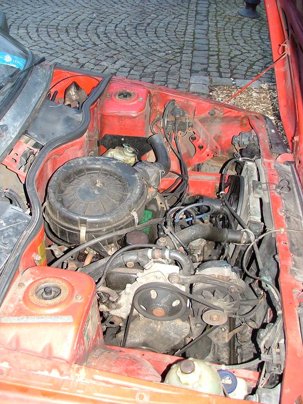

vyfoť mi motor a opiš štítek z motoru prosím , hodně by mě zajímalo, co tam je za motor - fakt se mi nezdá, že by to bylo litinový :-) - to by tam musel bejt jinej motor, než Renault - kámš má R20TS dvoulitr karbec, rok výroby 1981 a je to hliníkovej motor, kterej v klidu může jezdit na natural - jsem z toho zmatenej jak lesní fčela :-))

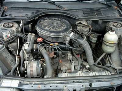

o 02.02.2007, 08:38 | TheTimo

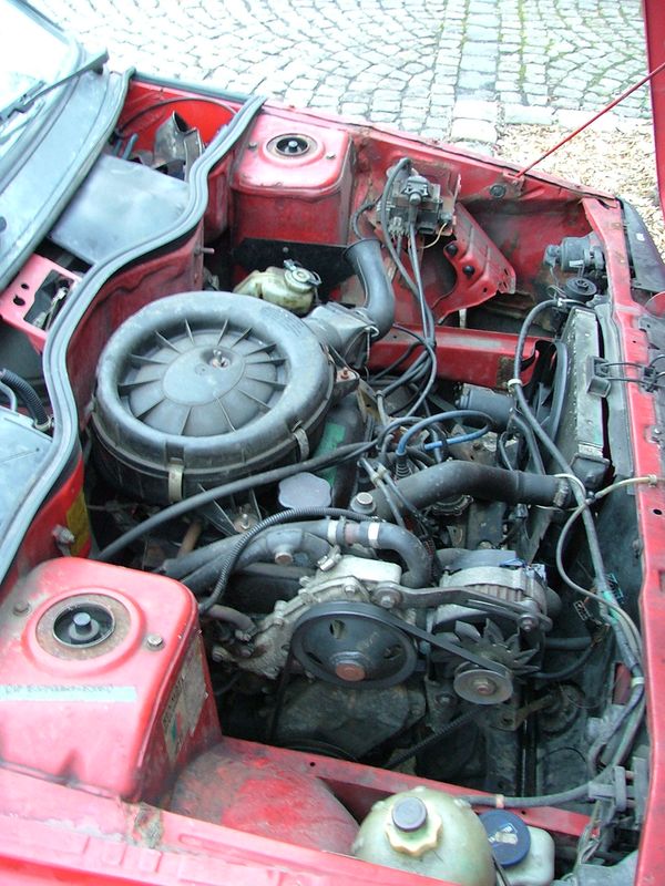

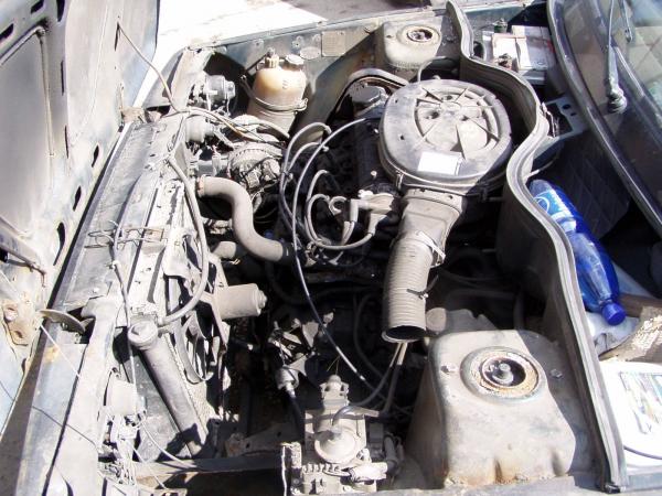

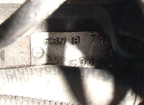

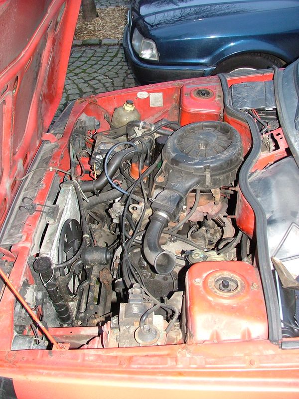

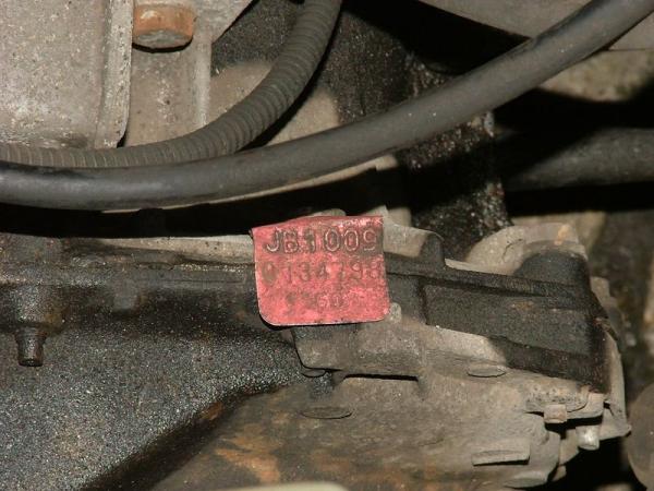

Tak slíbené fotečky...

o 02.02.2007, 13:32 | maresk
mno, tak podle vzhledu je to C2J, neboli klasickej hlinikovej karbec motor s dvoukomorovým karbecem, ten štítek je z převodovky - JB1 :-))) jinak je to 1397 ccm, myslím 49kw a cca 105Nm při 2750ot., max. otáčky 5250 :-)))
TAAAAKŽE - na Natural můžeš jezdit bez obav :-))), ten motor má hliníkovou palici a mám dojem i hliníkovej blok, pokud je originál a není zbastlenej :-D
mmch když jukneš na VIN, tak za VF1 bude buď B373 ev. B376 :-)))
o 06.02.2007, 19:04 | nocarret
nene je v tom patnáctka, osobně jsem dělal swap .-))) žádnej natural, nebo to pošleš do hrobu

nocarret: z čeho to je motor ? protože podle fotek to fakt vypadá jak 1,4 C2J - má ji kamarád v autě pro rodiče (teda měl - předěláno na C1J kvůli svodům v hajzlu :-D)
tak mě napadá - není to předělanej motor z R16 ? neboli filtrbox z 1,4ky, svody origo, co byly na 1,7 ? :-)) to by pak odpovídalo - sice to fakt vypadá jak C2J, ale bylo by to v tom případě bylo 55koní při 5600ot, objem 1470, točák 110Nm :-), typ motoru 697 a je CELEJ hliníkovej ;-)) - R16 bylo asi první auto na světě, který mělo hliníkovej motor (je to uváděno v dobový dokumentaci)

o 11.02.2007, 15:56 | TheTimo

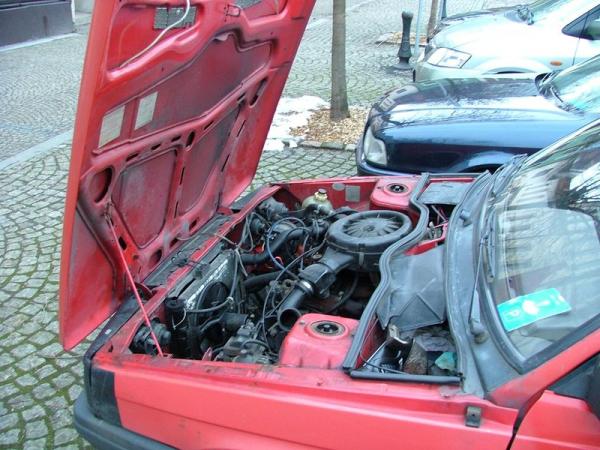

foto zděs

o 13.02.2007, 03:29 | maresk
čuzz, na hadici jedu zejtra, dneska jsem neměl šanci - před půl hodinou jsem dorazil z práce :-(((
podle štítku je to 1,7 jednobod vstřik, je to 1721ccm 55kw, ale to jen v případě, že ten štítek sedí s motorem a není z toho původního - jinak dle vzhledu by to měl bejt motor řady F, teda by měl umět jezdit na naturál
nocarret: nevzpomeneš si rok výroby toho motoru resp. toho auta, ve kterým to bylo - jestli sedí štítek s motorem, tak to mohl být Renault R9, R11 a R5 - R5 cca 1986-1990

no měla by to bejt patnáctistovka rok netuším, původ je R11
o 13.02.2007, 22:02 | maresk
nocarret: tak jestli to je taky z R11, tak to na 10000000% není 1500ccm, může to být buď 1,4 karbec, ev. monovstřik nebo 1,7 karbec ev. monovstřik - jestli ten štítek sedí a není vyměněnej z původního motoru, tak je to právě ta 1,7 monovstřik. Jedinej motor, kterej se k 1,5 blíží, je 1,6 diesel :-)
do R11 se dávaly akorát motory 1,1; 1,4; 1,4 Turbo a 1,7 benzín a 1,6 diesel

tak 1,7 tutovka, ptal jsem se šváry .-) ta 1,5 v tom byla původně
o 16.02.2007, 02:37 | maresk
tak v tom případě múže Ondra drandit na naturál - všechny Fkový motory od Renaultu jsou hliníkový a primárně určený na provoz na bezolovnatej benzín
Timo: Ondro, až do toho naleješ "N95", tak bacha - pojede to ještě líp, než na speciál - neboli bude to docela peklo :-)))

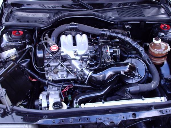

o 16.02.2007, 18:02 | m1tv
nchci vam do toho moc kecat ale todle je C motor ne F a je to a 100% 1,4 ..F motoy vypadaj jako ten na obrazku

o 17.02.2007, 17:43 | maresk
m1tv: To, co máš jako F motor je F3N 742, nikoli F3N - 718, to je jednobod vstřik , ten motor, co má timo je tedy C2J - úplně jsem na to zapoměl :-))) - díky za připomenutí :-); ale to, že je to C2J nemění nic na schopnosti jezdit na naturál :-)
F2N karbec vypadá takhle:
