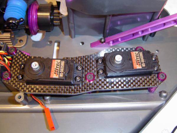

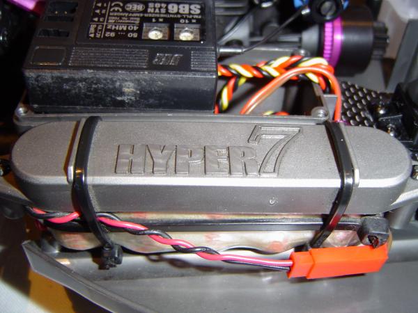

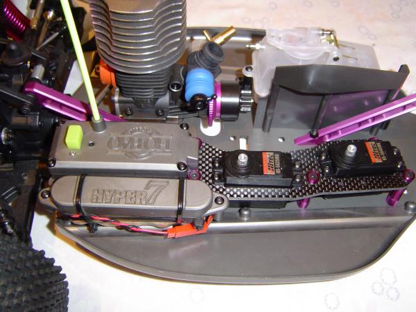

Tak dnes jsme dávali dohromady elektroniku, serva a 5 ti článek.
Za chvilku už z toho bude buggy jak má být...
Pár foteček:
foto k příspěvku  od BULOH

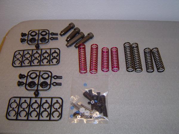

o 20.12.2006, 14:46 | BULOH

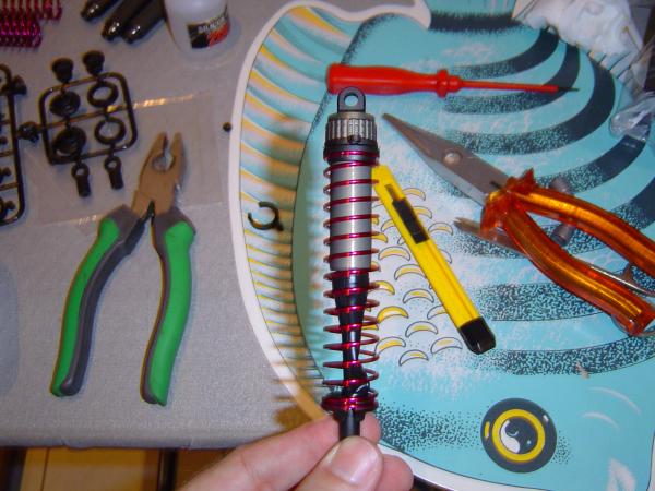

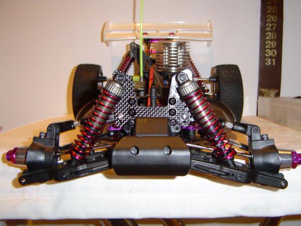

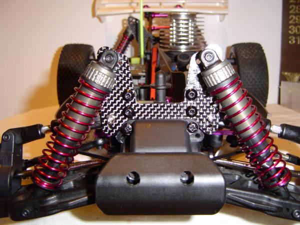

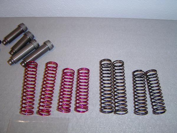

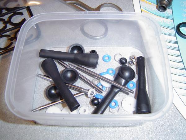

A pak se pokračovalo s montáží tlumičů - první kousek je hotov, jsou na něm trochu tvrdší pružiny a celkově je tlumič rychlejší s olejovou náplní hustoty 250 od Protechu.

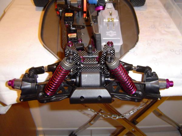

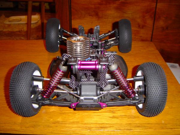

Teď jsme dotunili přední nápravu, zítra dopoledne naplníme zadní a pak se půjde na motor!

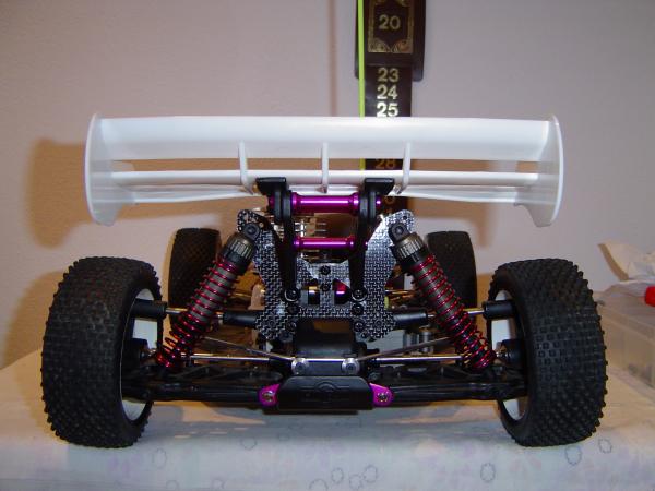

A poslední fotka - zítra se jde ladit zadní náprava, kola, odklony atd...

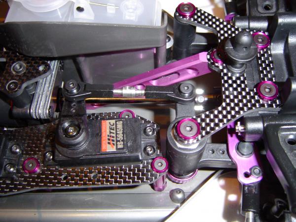

o 21.12.2006, 14:28 | BULOH
No já tam dal zase silnější, aby to udrželo kola v maximálním rejdu v zatáčce.
Uvidíme jak se to bude chovat.

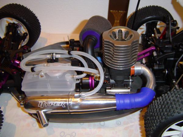

o 21.12.2006, 14:33 | BULOH
Tak je hotové řízení a filtr, zejtra výfuk a jde se jezdit!!!

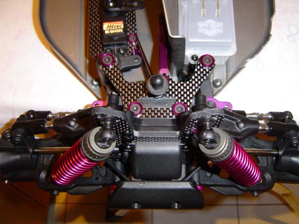

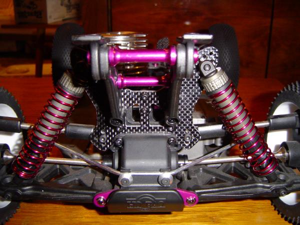

o 21.12.2006, 14:58 | BULOH
Zadní náprava - asi jsem to s tím odklonem přehnal...

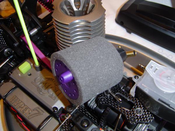

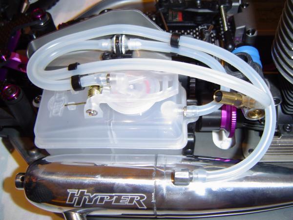

Sání a je to hotovo!!!

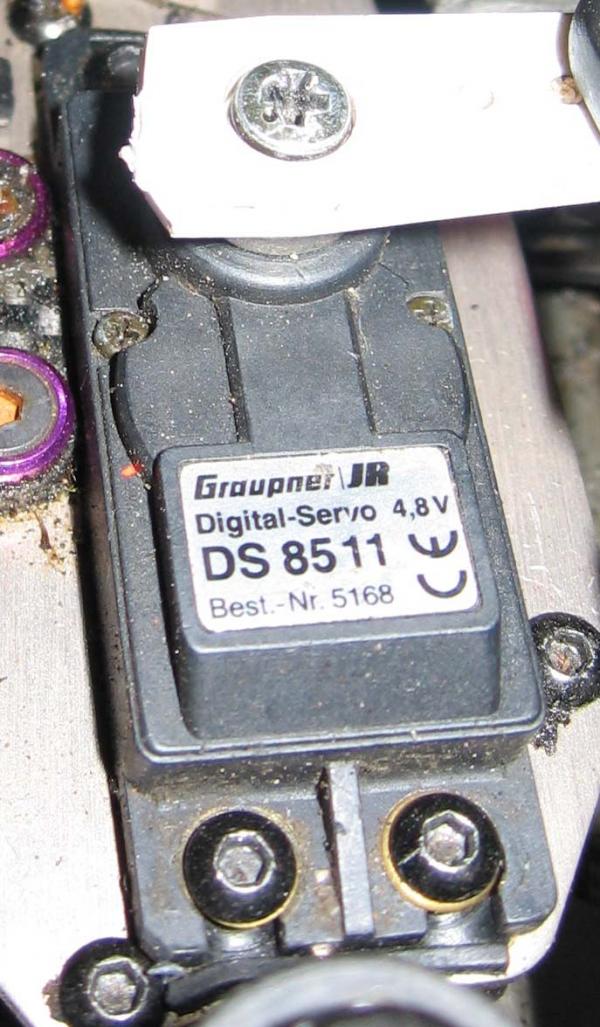

a ted znova koukam na ty serva a nechybej ti pod nima gumicky?
foto k příspěvku  od JR
o 21.12.2006, 20:55 | BULOH
Jaký gumičky? Ty žlutý?
Ty tam nebyly.
o 21.12.2006, 21:01 | JR
a ted se budu trochu vytahovat (to ja mam rad) :-))
udaje jsou na 4,8V
servo: 4,8-6V, sílá přetahovací 185Ncm, síla držící 250Ncm, 0,10s/40, 66g, 40x21x38mm, kovové převody, 2x kuličkové ložisko.

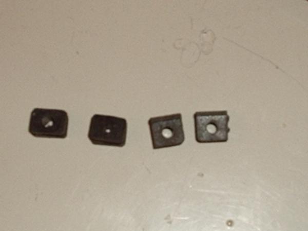

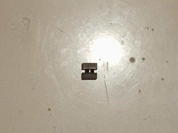

o 21.12.2006, 21:03 | JR
ne ty zluty, ale ty pod tim servem, aby nebylo natvrdo k drzaku, protoze pak do nej jdou uplne vsechny rany
o 21.12.2006, 21:08 | JR
myslim tyhle, jsou soucasti baleni u serva .... a myslim, ze Hitec pouziva ty maly, ty vetsi jsou Graupner
o 21.12.2006, 21:10 | BULOH
A ty mám dát pod servo?
Já to mám na tom platě a drží to super.
o 21.12.2006, 21:24 | JR
jasne ze to drzi super, ale kazda rana, ktera pujde do podvozku, tak pujde zaroven i do toho serva, protoze je s podvozkem pevne spojeny.
o 21.12.2006, 21:34 | BULOH
Ajo tak já to tam taky dám, nebo si nechám v práci vyrazit podložky z tvrdé gumy.
o 21.12.2006, 21:42 | JR
podlozka nepomuze, je to furt chyceny k tomu platu ..... tohle se tam vlastne navlikne na to plato a to servo drzi jen v ty gume ..... neni s tim platem vubec nicim spojeny
o 21.12.2006, 23:17 | BULOH
Jasný už jsem jich asi 10 našel, díky.
o 21.12.2006, 23:38 | JR
staci ti jich 8 :-)
