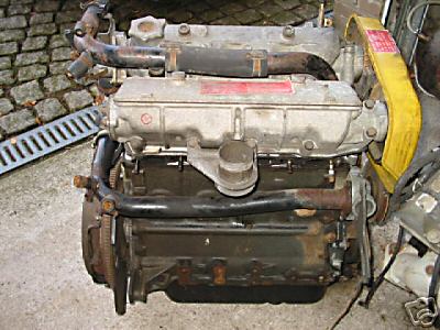

mam tu poblem.
Zakaznik ma Fiat Tipo.
Podle papiru rok 1993, 1,6i.e. kod motoru 835C1.000 (je i na motoru ale nerikam ze original....)
Motor je takovej podivnej bazmek, ty vacky jsou vylezly do stran, mezi nima dira a tam svicky.
Papiry se mi nezdaji, myslim ze to je nejaka podivna prestavba.
Auto ma starej cuma a celkove mi neprijde jako model 1993.
Na tenhle kod motoru mi vsude nabizi online systemy sadu rozvodu jako na SOHC motor.
Ten motor ale je DOHC.
Kua kde je chyba a ceho se chytit??
o 20.11.2006, 12:02 | H-Honza (M)
vypada to dost podobne tomuhle, ale tohle je pry 1,8 a on ma udajne 1,6tku, nicmene treba tesneni na vyfuck nam z 1,6tky nepasovalo, a pasovalo z 1,8micky.... jsem z toho fakt zmatenej pac chce dost veci na motor ....
foto k příspěvku  od H-Honza
o 20.11.2006, 12:20 | Honza2.016v
podle bloku , vik a vedeni kapaliny z hlavy to vypada na neco staryho ..takovy ritmo. croma. a starsi.nema to totiz vyvazovacky, takze starej blok , coz melo tipo 1.6 DOHC 90PS a stary cromy, ale zas nemelo tyhle kulaty vika a vedeni kapainy horem takhle pres svicky... ..vidim to na nejakej motor z toho ritma 1.8ma uz vyvazovacky mela..teda ta novejsi..
uz jen to ze 93r. ma kulatej predek , a pouze SOHC motry, tak to je nejaky ukrutny lego...s prerazenejma cislama..
o 20.11.2006, 12:27 | H-Honza (M)
nee to na obrazku je motor z ritma ale ten obrazek je ilustracni. to vedeni pres svicky tam neni, dal jsem to jen kvuli tem vackam aby to bylo videt jak to taknejak vypada....

no ono moc rozdílů není -pokud ten motor nemá vyvažovačky,ale vypadá stejně ,tak by to měla bejt 1.6DOHC ..

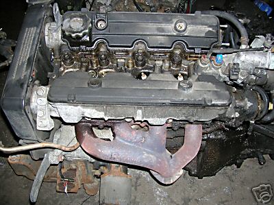

o 21.11.2006, 14:00 | MarauderZ28
foto k příspěvku  od MarauderZ28
o 21.11.2006, 15:34 | Honza2.016v
Mar: to je ten motor? jetsli to je jednobod, takto jena tuty, 1.6..tohle spíš vypadá jako 2.0 8V motor , jelikož to má vývod na EGR(ERG?)
pár fotek2.0 8v motoru mamtady:
jinak něco je snad na www.fiattipo.net v galerii..
o 22.11.2006, 07:29 | MarauderZ28
nene jen sem našel obdobnej co popisoval Honza tak mě napadlo zda to není on .. jinak je to 2,0 ...
o 23.11.2006, 11:25 | Reprák
je to 1.6 8V dohc 66kW nedivil bych se kdyby to byla 1.8 italove jsou prasata, ale videl bych to na 1.6 DOHC pac vypada uplne stejne jak 1.8 nebo 2.0 s minimalnima rozdilama.
o 23.11.2006, 11:27 | Reprák
navic se delalo par modifikaci takze je mozny ze neco nepasovalo... problem vsech italskejch aut
o 23.11.2006, 15:48 | MarauderZ28
to odemě je 2,0 litr z Alfy ...
