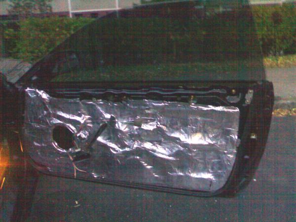

bohužel Probe má naprosto debilní rozměr dír pro repra, dopředu se nevejdou 16cky, ale je to dělaný na nějaký 15cky, já akorát dneska dodělal druhý dveře, pomohl jsem si redukcí z MDF, ale musí bejt fakt nizoučká tak 3-5 mm protože jinak se zas dostaneš do tapecáku dveří, z něho sem ze zadní strany ještě odfikal takový plasty co jsou jako na mřížce zezadu. Ani zadní repra nejdou nacpat napřímo neb místo klasickýho rozměru jsou díry o palec menší ty elipsy, tady to teda není problém vystříhat nůžkama na plech doporučuju zahnutý, ale jde to vážně dobře ...
o 16.09.2006, 20:16 | MarauderZ28
sorry za foto foceno v šeru mobilem
foto k příspěvku  od MarauderZ28

no velký zásahy, dáte tu redukci a je to ... na každý dveře sem spotřeboval 6 plátů od Kraluši 007
