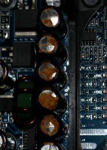

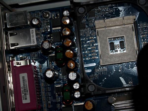

Tak sem asi po roce rozebral PC že ho zbavim prachu a co sem neobjevil
foto k příspěvku  od Vita_Megane
o 12.09.2006, 08:14 | Vita_Megane
o 12.09.2006, 08:15 | Vita_Megane
Zatim to žije, ale mám očekávat rychlou smrt?
o 12.09.2006, 08:28 | Yawor
jj, vyteklý koďany...
řeší se to všude možně
o 12.09.2006, 08:37 | Vita_Megane
Hmm tak to je hezký, je tomu víc jak 2 roky, takže záruka nepřipadá v úvahu. To je jako normální jo? když sem nedávno vyndal starou P133 tak frčí jak hodinky a tohle umře po dvou letech?

Není to náhodou deska VIA P4MA nebo tak nějak s integrovanou VGA? U těch už sme několikrát měnili kondíky.

jo casto to je nekvalitnima soucastkama (kondikama) a nebo tomu hodne pomahaji zdroje... jestli to zije tak kup ty kondiky co tam jsou nove a prepajej si to... a bude to zit dal :o)

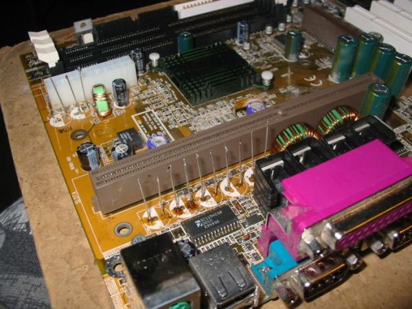

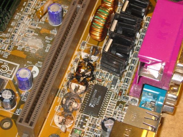

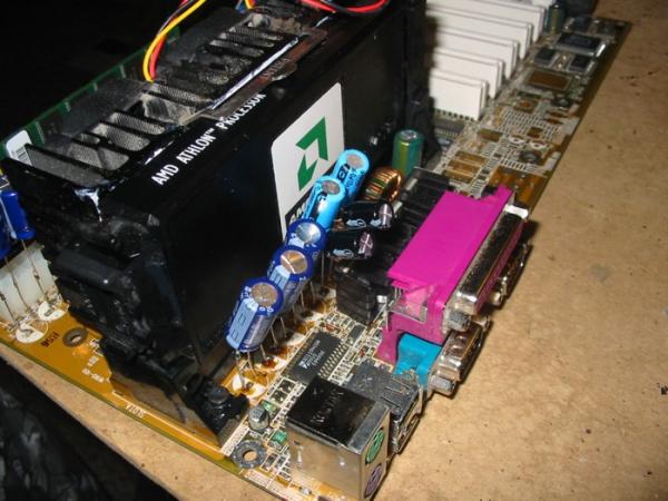

Bezna zavada u starsich desek. Me to bezelo asi jeste mesic v mensi neochotou nabihat, nakonec se jednou vyvalil bilej dym v diry po disketovce a uz nenabehlo. Vyndal sem to, ocistil izopropanolem, trafopajkou naprskal draty s kondama. Zapojil, pustil a jela jak nova, dodneska ji ma kamos uz 3 roky v serveru a zadnej problem.
