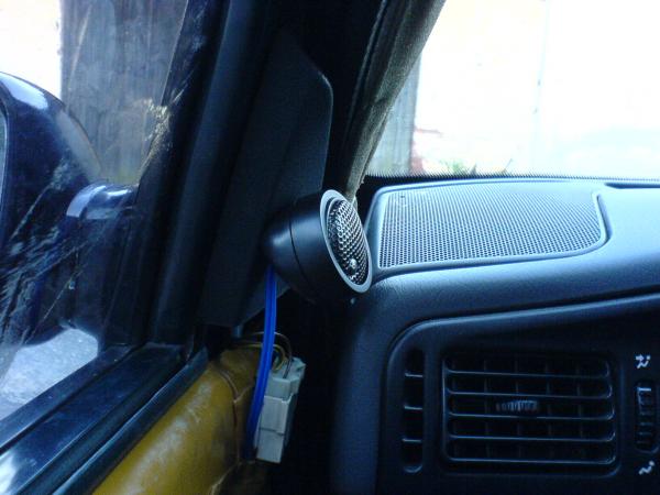

tak takle se to zda nejlepši skušel sem too na mozartovi 9 sinfonii :) a pak sem tam našel nakej chil out a a tam bylo krasny stereo a takle to hralo nej..

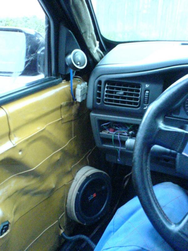

miři to zhruba nad řadičku.. co ty na to??

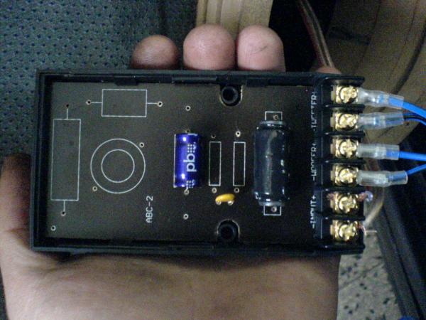

akorat todle me moc sklamalo:(

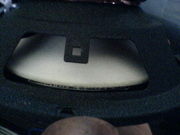

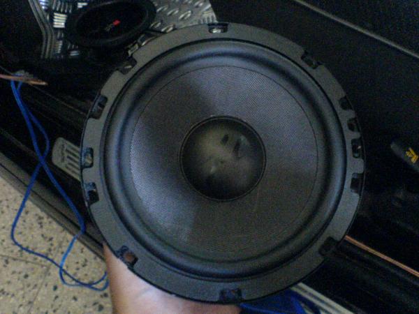

a tohle me překvapilo co je to na ty membraně to je kuli vybracim???

co te skalmalo, jednoducha vyhbyka 6dB s PTC ochranou vysek, idelani na Head Unit, nezre moc z vykonu. L-6c serie uz ma 12dB vyhybky.
co se tyce Jr6mid- nevim presne co mas na mysly, mebrana je sendvicova ze tri vrstev, kuli pevnosti.
