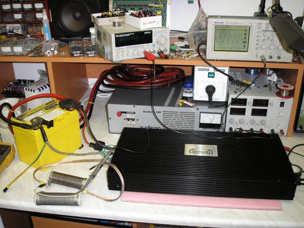

tu "obludu" mas opravenou,psal jsem ti na icq...
fotecka z mereni vykonu...

o 05.09.2006, 20:26 | El-diablo
A kolik naměřeno?
o 05.09.2006, 21:01 | Kleneex
meril vykon a 2x600W na 2ohmy ale pri 12,5V takze pri 14V to da tech psanejch 680, do mustku na 2ohmy 1KW pri 12V
tohle me psal pavel :-))
o 06.09.2006, 10:13 | Pavel 528
jj je to tak...
je potreba mooooc proudu,aby to ty vykony dalo,takze se zdrojem 120A a baterkou to stejne padlo z 14V na 12,5V
realne v aute neverim,ze to da vic.....
o 06.09.2006, 10:37 | Kleneex
jj ale tohle neni zase zesak na tlaky ale na zvuk a ten ma pre vyborne :-)
