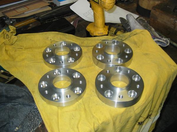

Rychle Ochotně Levně - tak dělá TMX.806 fakt max spokojenost, od piercingu po podložku :o))) Jako frajer tohle udělat tou žlutou vrtajdičkou to musí bejt max kus fortele ...

Nemyslim si, ze by se daly aku vrtackou vyvrtat presne diry a to tak aby byly vzdy 100% kolme a jeste na podlozky pro kola, kde zalezi na kazdem stupni. To neni realne.
o 23.06.2006, 06:10 | tappaja
Petrando jeste spi asi...
o 23.06.2006, 06:26 | Petura
hmm hodně dobrá vrtačka ... a ještě lepší ruce .. :o))
Petrando: :o))))))))))
o 23.06.2006, 06:27 | tmx.806
Petrando: no to je jasny! proto na ni mam jeste stojan ze dreva a co ujede moc, to doskrabnu pilnikem... ;-)

Změna rozteče, nebo jen bezpečnější rozšíření?
Materiál?
Šířka?

jen rozšíření, ale předchozí byly pro změnu rozteče STS má hloupou rozteč :o(
o 23.06.2006, 09:12 | Alííí
Z28: Materiál, šířka?

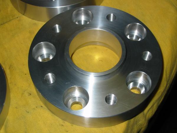

šířka ty jo z hlavy už nevím asi 2 a 3 cm, dělal sem to naschvál větší abych to případně mohl zmenšit naopak to jde blbě :o)

akorat jestli to je dural ci hlinik tak ten zavit v tom je dost osemetnej - volil bych kovovy pouzdra

newman- z hliniku by se tezko delal tenhle povrch... z toho se fakt neda soustruzit....
myslim ze zavit v duralu je bez problemu.... ted sme delali tahovou zkousku a ulit pevnosti sroub, misto predpopkladanyho vytrzeni zavitu......
nic proti tomu, ale myslim ze pridelat si na kolo jeste takovouhle neodpruzenou hmotu.....neni zrovna ve prospech jizdnich vlastnosti....ale u auta na paradu.....
o 23.06.2006, 21:16 | MarauderZ28
některý kolový firmy vyráběj a dodávaj podložky ke kolům naprosto běžně aby nemuseli dělat tolik rozdílnech ET a nebo dokonce rozteče je to stejný jako nasadit kolo o úplně jiným ET než tam má bejt, nakonec ono 18" kolo váží taky naprosto jinak než 16" takže tohle fakt neřešte neb to tak není .. s tou váhou. K výdrži závitu - na okruhu v Brně jsme hodili hodiny s Probem co mělo podlozky bez pouzder a závit se ani nehnul, taky si myslím, že pokud to má dostatečnou tloušťku nemá šanc se vytrhnout ...

assassin: S tim zavitem jsi potvrdil moje predpoklady - uz jsem to chtel davat na trhacku... ;-)

Lukasino: u STS jsou plovouci sroby Out protoze jsou tam matky
o 24.06.2006, 17:32 | darkbug
noo tam ty pouzdra se davaj hlavne kvuli kokotum v pneuserivsech, ktery ti tohle klidne vemou momentem a zavity jsou v pice :( na to jediny bych si dal bacha
o 24.06.2006, 18:30 | MarauderZ28
pouzdro se klidně taky protočí jako prd ani se nenaděješ .... jinak existujou i plovoucí matky ale v týhle rozteči je to stejnak moc ...

Mar: nechapu princip, vzdyt se to kolo musi nasadit nejprve na ty srouby a ta roztec se zmenit neda, nebo ano?
Martin: na 90% je u OII 5x1120
o 25.06.2006, 09:44 | MarauderZ28
no vždyť taky to kolo nemá díry přesně na šrouby ale odost větší ...
