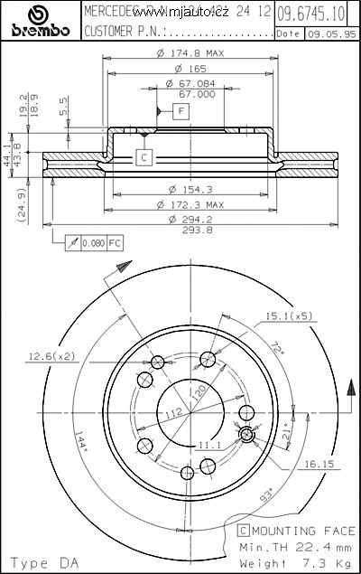

Nemůžete mi někdo sehnat nebo jen půjčit brzdovej kotouč (stačilo by nakonec i jen přesně oměřit, ale půjčení by bylo super) z tohoto Merglouče ? Kotouč může bejt jetej starej na vyhození ... měl by mít průměr 295 mm ...
MERCEDES 320 08/91 - 06/93
MERCEDES E320 06/93 - 07/96
MERCEDES 300 08/89 - 06/93
o 29.05.2006, 15:30 | MarauderZ28
je to přesně tento a nemusí bejt pochopitelně Brembo ....
foto k příspěvku  od MarauderZ28

roztec 5*112mm, stredova dira 66,6mm
e320 mela tlousku kotouce 25mm (s vnitrnim chlazenim) ostatni modely 22mm a plne kotouce 12mm
co potrebujes za rozmery? asi by se dal i sehnat :-)
o 29.05.2006, 23:00 | kral007 (eXtrem-audio.cz) (M)
kotouc od ATE
Poznámka: Kódy produktu:
průměr [mm]: 294,0, tloušťka brzdového kotouče [mm]: 25,0, minimální tloušťka [mm]: 22,4, typ brzdového kotouče: chlazeno, Zpracování: legováno/vysoce nauhličeno, Počet děr: 5, Rabat, průměr kruhového otvoru [mm]: 112,0, výška [mm]: 49,5, Centrovaci prumer [mm]: 67,0, vnitřní průměr [mm]: 154,3, průměr otvoru [mm]: 15,0
od roku výroby: [07/93], montovací strana: přední náprava
o 29.05.2006, 23:28 | MarauderZ28
přesně tohle cos napsal ty rozměry
