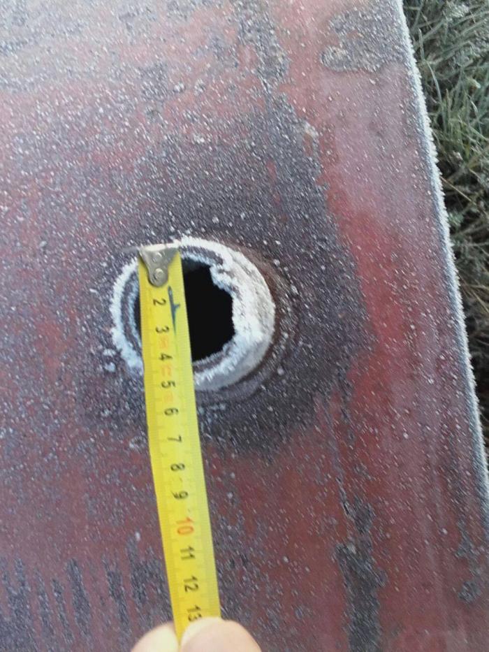

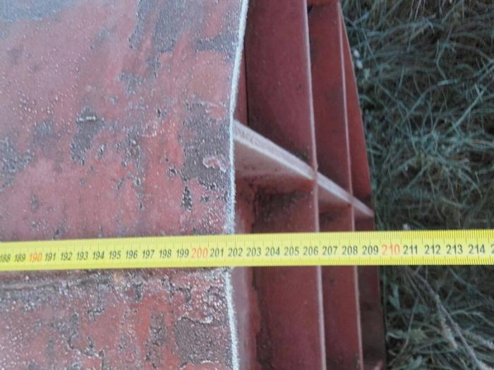

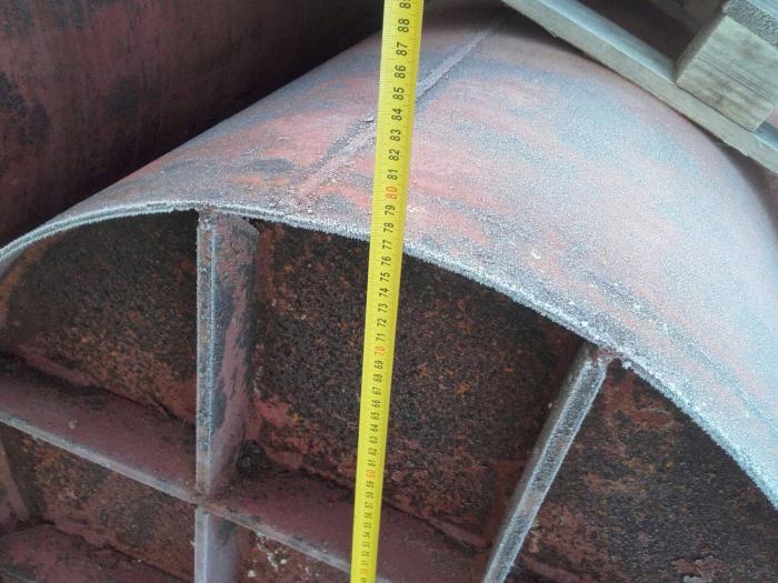

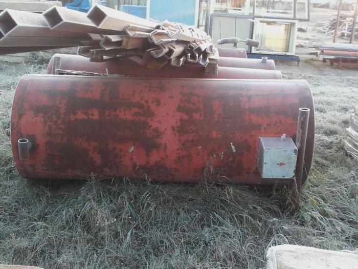

Mám možnost koupit tyhle akumulacní nádrže.zatím mám jen info z fotek,
výška cca 200cm
průměr 75cm
materiál bych tipnul 4-5mm
obsah cca 0,85m3
2x vývod (asi 2"?).
Myslíž , že by byly vhodné jako akumulacní nádrže na topení? poprípadě, kde a jaké vyvody udělat, potřeboval bych to vedět než je koupim, poprípaě usadím na místo, abych pak už jen zapojoval okruh bez svařování. ještě budou stačit dvě? cca10-13 radiátoru, kotel 20kW. děkuji za předběžnou info a radu,

Pokud má jedna 850 litrů, a kotel 20kW a k němu 13 radiátorů, to je cca 130l objemu v topném okruhu, 1400 litrů spolkne kotel coby základní "havarijní" akumulaci, při použití dvou nádrží tedy zbývá pro uložení a vybíjení do okruhu nějakých 300 litrů vody...žádná hitparáda, ale použít se to dá. Každopádně před koupí to chce ty bandy natlakovat a vyzkoušet těsnost a stav....
