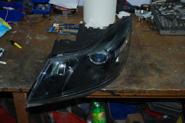

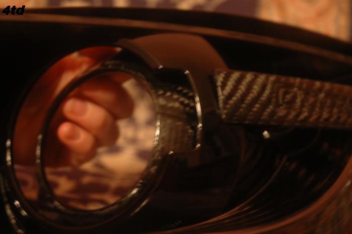

foto postup :-)
takhle to znas
foto k příspěvku  od xenonman

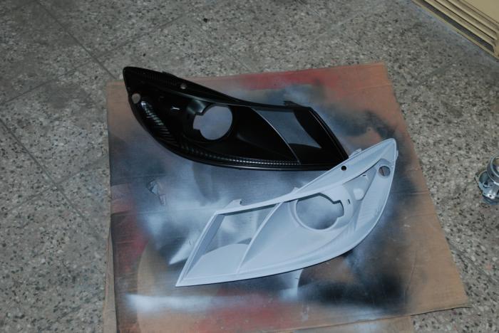

o 07.01.2013, 09:54 | xenonman
plaxi dole

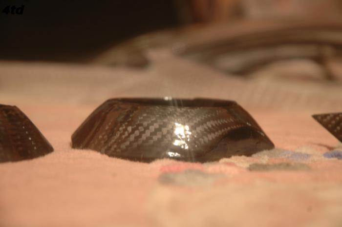

o 07.01.2013, 09:55 | xenonman
plnič a následně černá mát

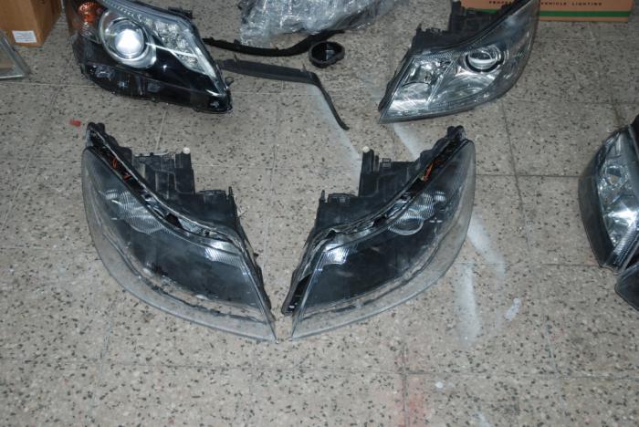

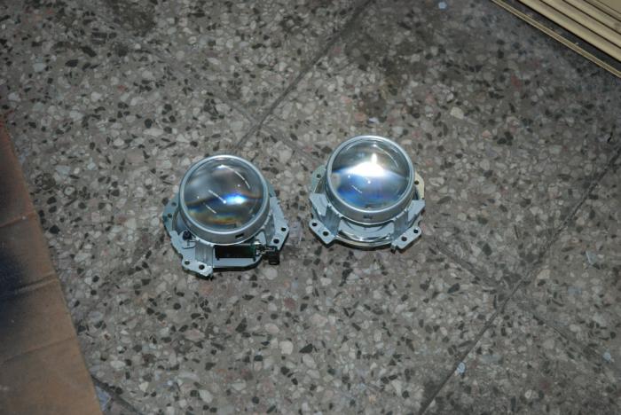

výměna čočky xenon za bixenon čočku stejný výrobce Hella

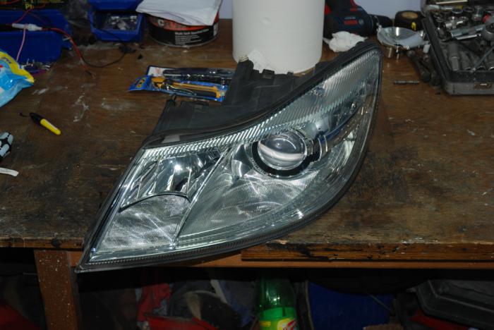

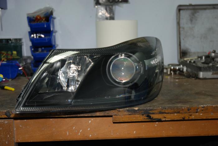

o 07.01.2013, 09:56 | xenonman
finalovka

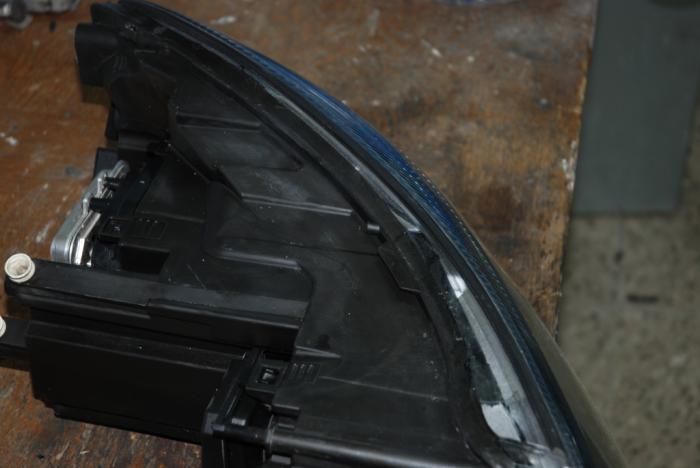

o 07.01.2013, 09:57 | xenonman
na utěsnění aktivátor, primer a následně lepidlo na okna

o 07.01.2013, 10:06 | Vasekkch
Pěkný.. flexa je ještě teplá :D Halogen lampy mají stejný plexi jak xenon?
o 07.01.2013, 10:20 | xenonman
přesně tak, jen bacha ty vnitrký chromové jsou jiné, tzn neznicit
když na to přijde máme zde levou xenon lampu a novou levou halogen lampu :-)
o 07.01.2013, 10:21 | xenonman | Upraveno: 2013-01-07 10:22:33
jinak vyndat ten originál tmel z lampy je práce na pár hodin a bacha na ruce...

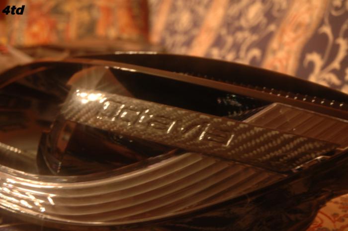

o 07.01.2013, 10:22 | Vasekkch
Takhle by se mi to libilo
foto k příspěvku  od Vasekkch
o 07.01.2013, 10:23 | Vasekkch
