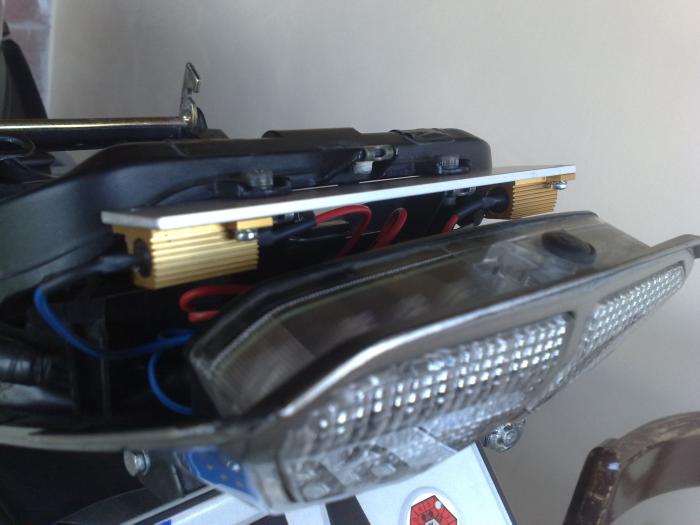

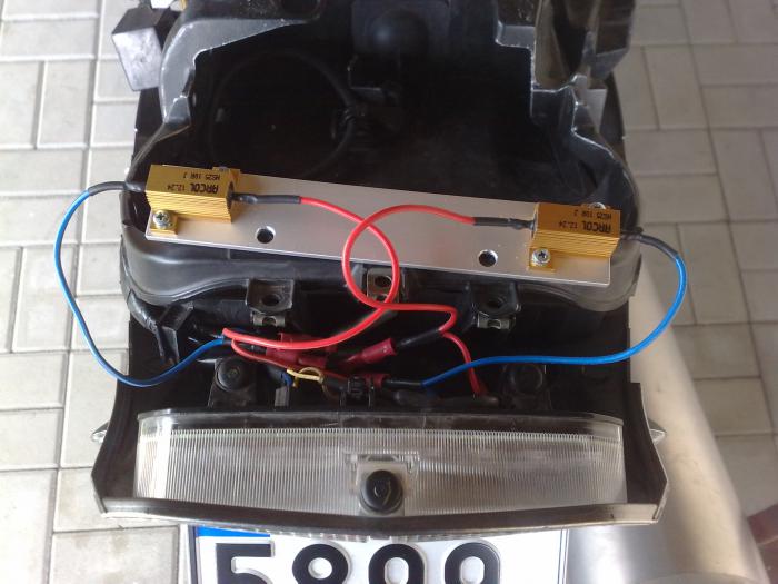

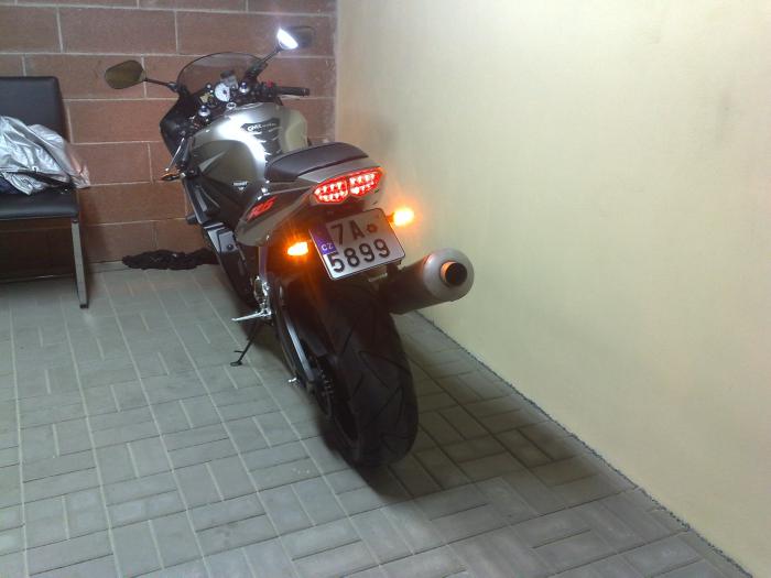

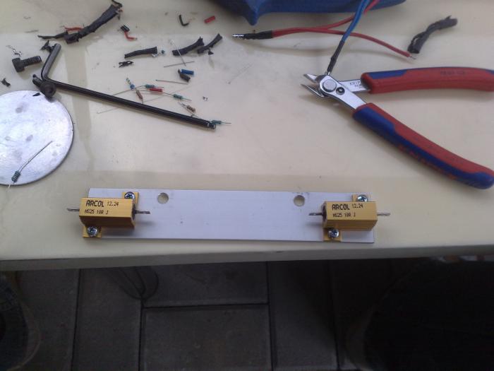

tak takto jsem tam udelal ty odpory na ty LED..
je to jak od vyrobce..o))

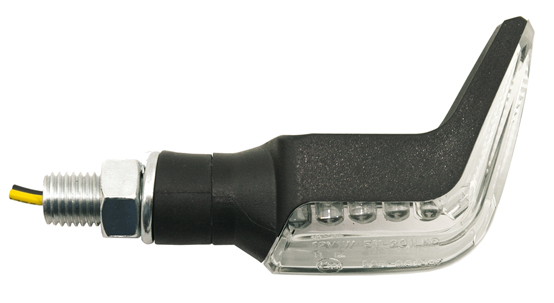

No vidis, me odpory nepomohly v jakemkoliv mnozstvi. Po cca 3 hodinach prace se pri dotahnuti jeden blinkr ulomil a ostatni jsou stejne tak nahodno, ze nejsou absolutne videt (ale prej jsou roztomily) :-D
Takze jsem je sundal a dal misto nich tyhle

hmm,tak to tedy nechapu,jak si to zapojoval..o))protoze to proste musi chodit...
a ty novy odpory nepotrebovaly?

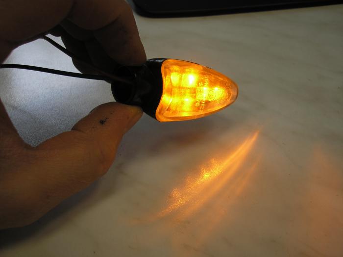

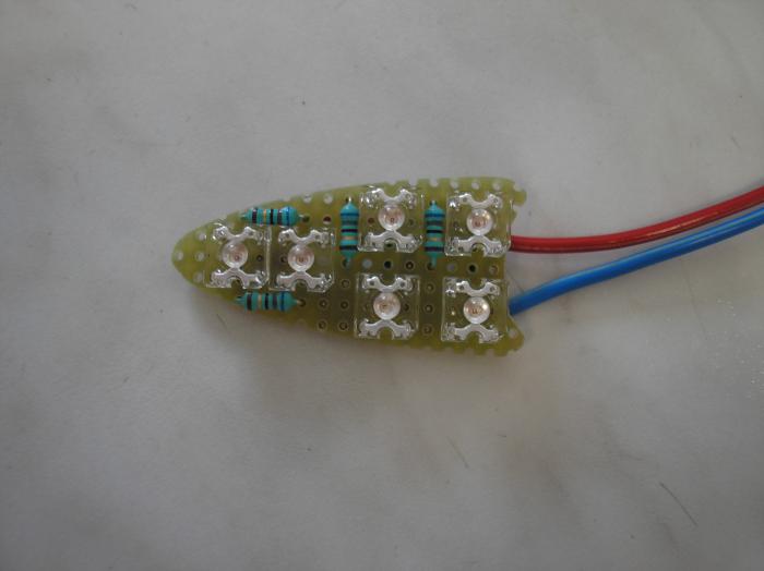

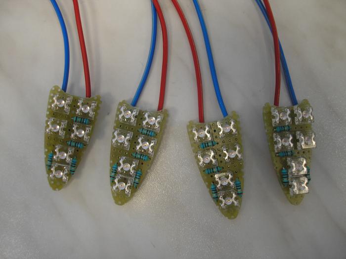

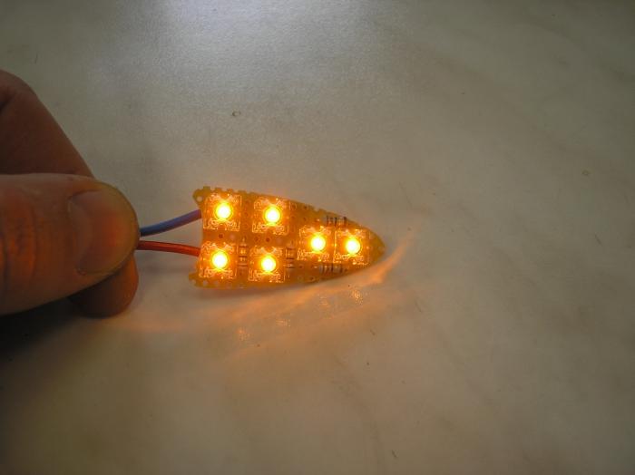

tak mi to nedaloa pac to sviti fakt napikacu,tak nakonec bude vlastni vyroba..o))
uz mam jeden prototyp,kterej sviti jako prase..o))
o 17.09.2012, 17:26 | Pavel 528
o 17.09.2012, 17:48 | kral007 (eXtrem-audio.cz) (M)
konecne co je videt :-)
o 17.09.2012, 19:38 | johanik
Hele a to co je na foto je ten svit jako prase ? Ja teda nevim :)
o 17.09.2012, 19:55 | Pavel 528 | Upraveno: 2012-09-17 19:57:14
tak ono to nejak rozumne vyfotit nejde..o]]
je to focene za denniho svetla v mistnosti se zarivkama a takto na foto to vypada jak za sera...

o 18.09.2012, 10:04 | Pavel 528
tak ted jsem dodelal 4ks..o)
o 18.09.2012, 10:11 | Bucci
Pavle vim, že to umíš, ale i tak se tě "amatérsky" zeptám - to všechno ty vč. leptání, osazení a vyřezání?
Já jen, jestli by se pak nevyplatilo sehnat ty plasty okolo (nějaký plonkový) a prodávat to na netu... třeba by ti lidi utrhali ruce...
o 18.09.2012, 11:03 | Pavel 528
no tohle je UNI plosnak,tohle se nevyplati v takovemto mnozstvi delat navrh plosnaku...
ale jinak samo,ze jsme to komplet delal ja..o))
ale je to takova mrdacka s tim,ze delat to na kseft by muselo byt ve velkem mnozstvi ,aby se to vyplatilo...

o 18.09.2012, 20:35 | Pavel 528
tak je to tam..o]]
blika to skvele...prikon kazdeho blinkru je 2,5W
