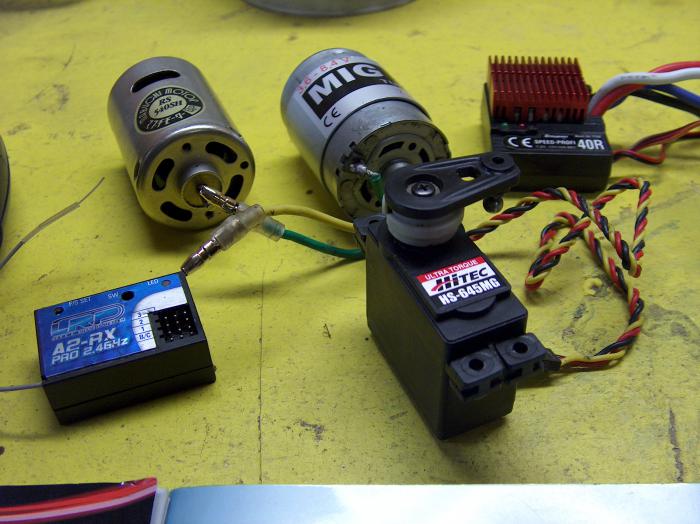

Klucí, mám dotaz, potřebuji koupit táhlo serva na Xray T2, ale nyní nevím, jaký vzít typ:
(302581) T2 007 Composite Servo Horn - pro serva KoPropo, JR, Airtronics
(302583) T2 007 Composite Servo Horn - pro serva Futaba, Robe, Savox
Já mám servo Hitec HS-645MG
Dík za tip...

Jasnačka, že MIG není žádná raketa, byl k tomu v sadě. Časem bude něco jinýho. Zase to vše, co je na fotkách stálo 2000,- tak to jde, ne? :-)
Servo mám, jak jsem psal, ale nemám k němu páku a řeším, kterou vybrat z těch dvou uvedených, protože ani u jedný není uveden Hitec, tak která bude na ten Hitec pasovat...

Ta 645 mi na placku prijde i dost pomala. Kazdopadne se obavam, ze Hitec bude mit svuj rozmer [ Link ]

JR, rychlost se uvidí, až jak to bude v reálu. Jinak poletí a přijde jiný :-) Sakra, mi neříkej, že má Hitec svůj rozměr :-) To abych objednal oba dva typy a uvidíme...

Se podivej na ten link ... Kopropo 23 zubu, Hitec 24 zubu a futaba 25 zubu.

Já pasoval na HITEC táhlo Futaba. Zoubkama sedělo.
Serva byli dodány se stavebnicí Tamiya. Dával jsem delší táhlo na servo řazení, protože to mělo krátkou páku na 3-rychlostní převodovku.
