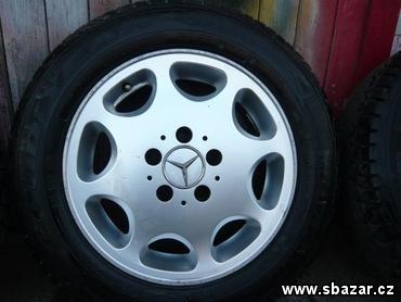

Cau,prosimte prosbicku,potrebuju takovou rychlo radu,jakou pastu pouzivas na lesteni? a rychlo kurz lesteni? barvu z disku sundat barvozroutem?kamos si chce po domacku vylestit kola. kolik by sis rek za sadu 15tek z mercedesu? klidne do mailu

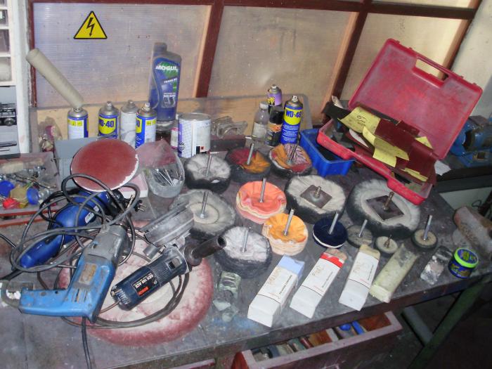

Mám asi 7 druhu ale tedka hodně používám mastnou ta bere jako kráva pak bílou.Tedka mám nějaké švýcarské a ty mi moc nejdou.Spíš bych volil chemickej odlak(mě lak nesežral z RM)jako ten bezbarvej co je na límcích nejni problem pod tím nejni žádnej základ to jde ale ze středu mi to nešlo.
Přeji kámošovi hodně zdaru jestli se hned pouští do celejch kol at si skusí límce at ví do čeho jde :-)

Tady pár věcí na ručo leštění.
