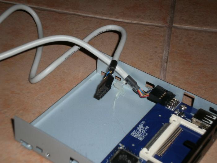

Hoj, mám problém. Koupil jsem univerzální čtečku karet: [ Link ] a nyní řeším připojení a montáž do DELLu Optiplex GX280. K montáži asi budu potřebovat nějaký ten Dell zlepšovák, aby mi to tam drželo, jako mají třeba u HDD nebo CDROM, tak pokud se to někomu válí doma, byl bych vděčen. Popřípadě, kde to koupit...
A teď to složitější, jak to připojit. Psali, že je to na USB2.0, tak jsem čekal, že to píchnu někam do klasika USB a bude to, jenže je na kabelu nějaký extra konektor, který mi nikam strčit nejde. Je na to nějaká redukce, nebo je to šit a mám se toho zbavit? Díky za rady...

zpojuje se to do konektoru pro USB primo na zakladovce:)

no právě, ten tam není, tedy v takovémto provedení...

tahle desky ty konektory nemají, budeš muset zrušit jedno USB vzadu a napájet tam tenhle konektor, pak by to mohlo fungovat

cendler, to jsem myslel, že udělám, ale jaksi nevím jak. Porad... PLS
o 05.04.2011, 10:05 | tmx.806
jestli jsou zapojeny obe rady, tak je to na 2 USB.
Jinak zapojeni here: [ Link ] =
o 05.04.2011, 10:10 | tmx.806
nebo to dej tam, kam jsou pripojeny predni USB - podle dokumentace by jsi tam mel mit 6vzadu a 2vepredu

proste kdyz neni konektor na desce (resp je obsazenej) tak jina moznost neni...

tmx .. delalo se to i s klasickym USB konektorem na protazeni skrz case ven :o)

Super, díky za rady. Připojení udělám redukcí na klasiku USB A konektor a bude to :-)

ja bych asi radsi sehnal usb rozsirujici PCI kartu a pripichnul to na ni. jinak vypada to ze tohle sezere 2 usb - pravdepodobne jedno pro karty a jedno pro samotny usb. nicmene dell by mel mit front usb, takze nekde na desce to asi mit bude,otazkou je kde a jak:-)
v jaky to mas bedne?

koren: JJ, front USB to má, ale nějakým jejich konektorem. Bude to na 2 USB, už to mám zjištěno a normálně to ustřihnu a napájím na to dva klasika konektoru USB A a vystrčím ven z casu a zapojím dozadu, kde je 6 USB konektorů :-)

podle me by to melo jit pripojit na ten jejich konektor, max tam budou zprehazeny piny. jinak to co pises je sice prasarna, ale fungovat bude-uz jsem to jednou taky resil stejne:-)

jj jedině do klasiky USB to překopat, do týhle to nenacpeš fakt ;-)

N.P: JJ, už mám přepájeno, šlapeto v poho, už jen ty kolejničky :-) Jinak, když si vzpomeneš na kolegu budeš hodnej, nechtěli jsme tě urgovat, tak na pohodu :-)
