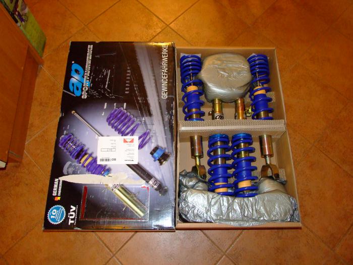

o 25.03.2011, 19:28 | Petura
tak balíček naštěstí došel, v něděli proběhne montáž

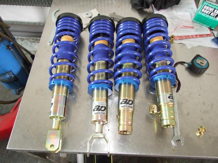

o 26.03.2011, 00:29 | Petura
no nedalo mi to a přeci jen jsem do tý garáže došel :o)
jen by mě zajímalo podle čeho odhadnu výšku auta? čekal jsem nějakou stupnici na závitech, ale není tam nic ....
už na první pohled se tyhle tlumiče zdají bytelnější než V-Maxxx co mám na autě
foto k příspěvku  od Petura
o 26.03.2011, 09:11 | JR
Stupnici nenajdes, kazdy auto je preci jinak tezky podle motoru a vybavy. Musi se to vyzkouset.

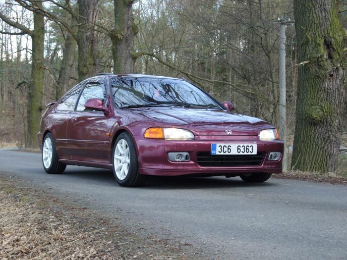

o 27.03.2011, 17:23 | Petura
složeno s novým uložením (misky + gumy)
o 27.03.2011, 17:26 | Petura
a tady už po projížďce :o)

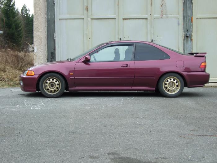

o 02.04.2011, 15:38 | Petura
tady přezuto na 15" 195/50 R15
o 04.04.2011, 21:16 | JR
Predek by jeste chtel kousek dolu :-)
A porovnani s Vmaxem?

o 05.04.2011, 09:09 | Petura
Tak oproti V-Maxxxu co jsem tam měl, to je nebe a dudy :o)
Ťukání a jiných pazvuků jsem se zbavil, ale to jen možná díky tomu, že jsem dával komplet nové uložení tlumičů + misky - nechtěl jsem opět něco podcenit, takže jsem zainvestoval víc než bylo v plánu :o)
Co se týká tvrdosti, tak tohle je pro mě úplně akorát, žádný kostitřas a taky žádná houpavá měkota, na denní použití akorát.
V-Maxxx mi připadal tvrdší, ale to jen možná díky různým klepavým (tvrdým) zvukům, jinak při ostřejším průjezdu zatáčky mi předek neujíždí a celkově na mě auto působí "usedlejším" dojmem a žádný uskákaný hopsadlo, i když občas mám pocit, že jedna strana nakopne druhou.
Na pohled je AP robusnější a nevypadá jako plastová hračka.
Ve srovnání s V-Maxxxem je auto ještě o cca 1cm níž než bylo a pro denní použití to je tak akorát, dolů můžou jít ještě obě nápravy o cca 2cm, ale pak by už byl asi větší problém s odklonama, už takhle mi jde předek dost do A
Trošku byla pakárna nastavit výšku a myslím si, že i když jsme se to snažili udělat co nejpřesněji (neustálým přeměřováním výšky a počítání závitů), tak tam budou určité rozdíly v nastavení ...
Je nějaká osvědčená metoda jak to nastavit co nejpřesněji?
o 05.04.2011, 09:48 | JR
Tak jsem rad, ze funguje :-)
Na vejsku musis pocitat zavity a nebo si to zmerit suplerou.
